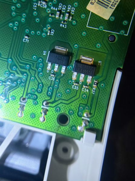

Добрый день, на DVD приводе сгорел стабилизатор напряжения, микросхема SOT223, маркировку сгоревшего стабилизатора посмотреть не удалось, так как он расыпался на плате, рядом со сгоревшим стабилизатором слева стоит другой стабилизатор также SOT223 который имеет маркировку (верхняя строка GH17P нижняя строка 033N46).
Чтобы определить маркировку сгоревшего стабилизатора разобрал аналогичный привод, там также стоит пара стабилизаторов SOT223, но маркировка стабилизаторов совсем иная вот фото...
Ради интереса разобрал также аналогичный третий привод, таже самая пара SOT223, стабилизатор слева имеет маркировку (верхняя строка DH1CA нижняя строка 11 22) стабилизатор справа имеет маркировку (верхняя строка DH1FG нижняя строка 17 33).
Вопрос что это за стабилизатор который справа на фото с маркировкой ME1117 33 B823 аналогичен ли он стабилизатору с третьего привода DH1FG 17 33 или всё это различные стабилизаторы и под различное напряжение???

Должны быть аналогичные.И цоколёвка совпадает.Левый-на 1,2В,правый-3,3В.Стандартные напряжение для приводов.Подайте на рабочий привод напряжение и измерьте на вых.стабилизаторов,если есть сомнение.

Я вижу U4 маркировка 117-12 - стабилизатор 1,2 вольта. U3 ME1117 33 - стабилизатор 3,3 вольта.

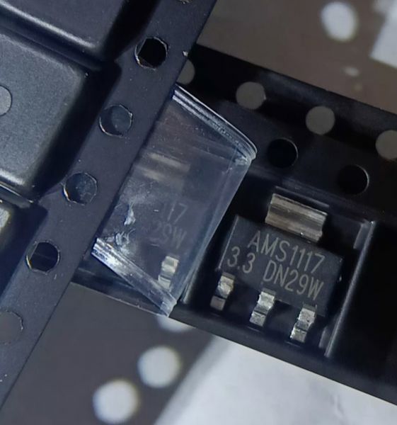

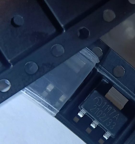

Нашёл несколько стабилизаторов на 3.3 вольта, но с разной маркировкой, со стабилизатором 1117A 2102/33
привод оживает, лоток открывается но в системе привод определяется через раз, такое ощущения что не хватает напруги, а вот со стабилизатором AMS1117 3.3 DN29W
привод вообще не подаёт признаков жизни, даже лоток не открывается, не знаю, может по мимо стабилизатора пробило ещё какой нибудь резистор...

Должны быть фиксированные.Потому что это стандартный номиналы напряжений и нет резисторов в обвязке.
Рабочий ток может быть разный.У одного-1А,а у второго-0,8А.
Но если стабилизатор выгорел в уголь,то его могло и насквозь пробить.Повышенное напряжение могло повредить процессор.Тогда замена стабилизатора не поможет.Можно измерить сопротивление на выходе и сравнить с исправным.Между левым и средним выводом.

На стабилизаторах с фиксированным напряжением стабилизации в маркировке указано напряжение стабилизации. Т. е. если на корпусе есть обозначения стандартных напряжений питания, то этот стабилизатор с фиксированным напряжением.
Если на корпусе стабилизатора не указано напряжение (стандартное, указанное в документации) стабилизации или имеется надпись ADJ, то этот стабилизатор имеет регулируемое напряжение стабилизации.

Проверил вчера мультиметром замененый правый стабилизатор, выдаёт на выходе 3.2V а на входе получает 4.5V, левый стабилизатор выдаёт на выходе 1.1V а входе получает 3.2V, те-же самые замеры с таким же результатом показали и на другом рабочем приводе.
Единственное различие в том что замененый стабилизатор очень сильно греется, на рабочем приводе нагрева практически нет. Также на приводе который ремонтировался сильно просело сопротивление резисторов которые замыкают дорожку выхода стабилизаторов на землю до 016 даже прозваниваются, на рабочем приводе сопротивление в районе 400.
Вообщем и в целом питание привода можно сказать востановлено, что увы никак не повлияло на его работоспособность.
Там нет «резисторов которые замыкают дорожку выхода стабилизаторов на землю». Там только микросхемы потребляющие это напряжение.
Ну так если сильно греется, то значит ток потребления нагрузкой (микросхемами) превышает расчётный номинал. Значит потребитель сгорел нафиг.

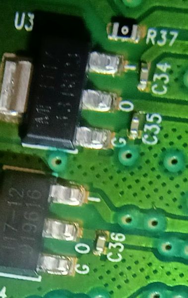

Я могу конечно ошибаться но что это тогда
C36 и C35, стоят в аккурат между выходом напряжения и землёй, это явно не конденсаторы...

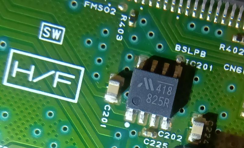

По поводу выброса привода, здесь соглашусь в вами, но хотелось бы перед выбросом кое что снять с него, возможно потом пригодится на запчасти, не могу понять что это за микросхема Изображение это случайно не микросхема флешь памяти?
:roll: Почему? И по обозначению на плате и по виду как раз конденсаторы.

Ну так это и есть конденсаторы.
Нет, это возможно операционник какой то. :dont_know:

Странно всё это, на плате практически больша ничего нет, кроме микросхемы прицессора стабилизаторов, и прочей мелкой шелухи проде транзисторов и конденсаторов... Где же тогда расположена флеш память привода в самой микросхеме процесора или? :shock:
