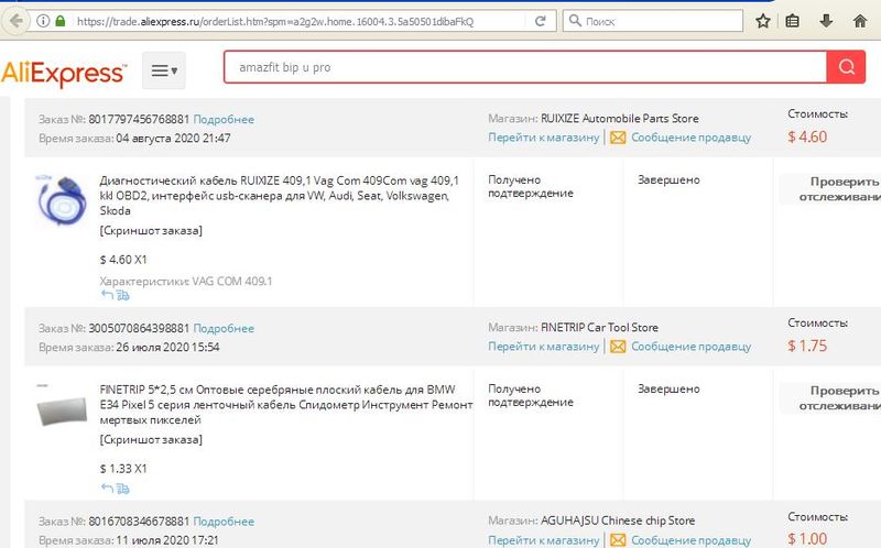

Ремонтировал дисп на автомагнитоле !
все работает!

Re: Поиск и приклеивание гибкого шлейфа к графическому моно
Ага, ты наверно недавно и искал и нашел, да?
В конце июля !
А к чему допрос???
А к чему допрос???
Просто спросил сам себя проверить. Правда или приснилось)))
