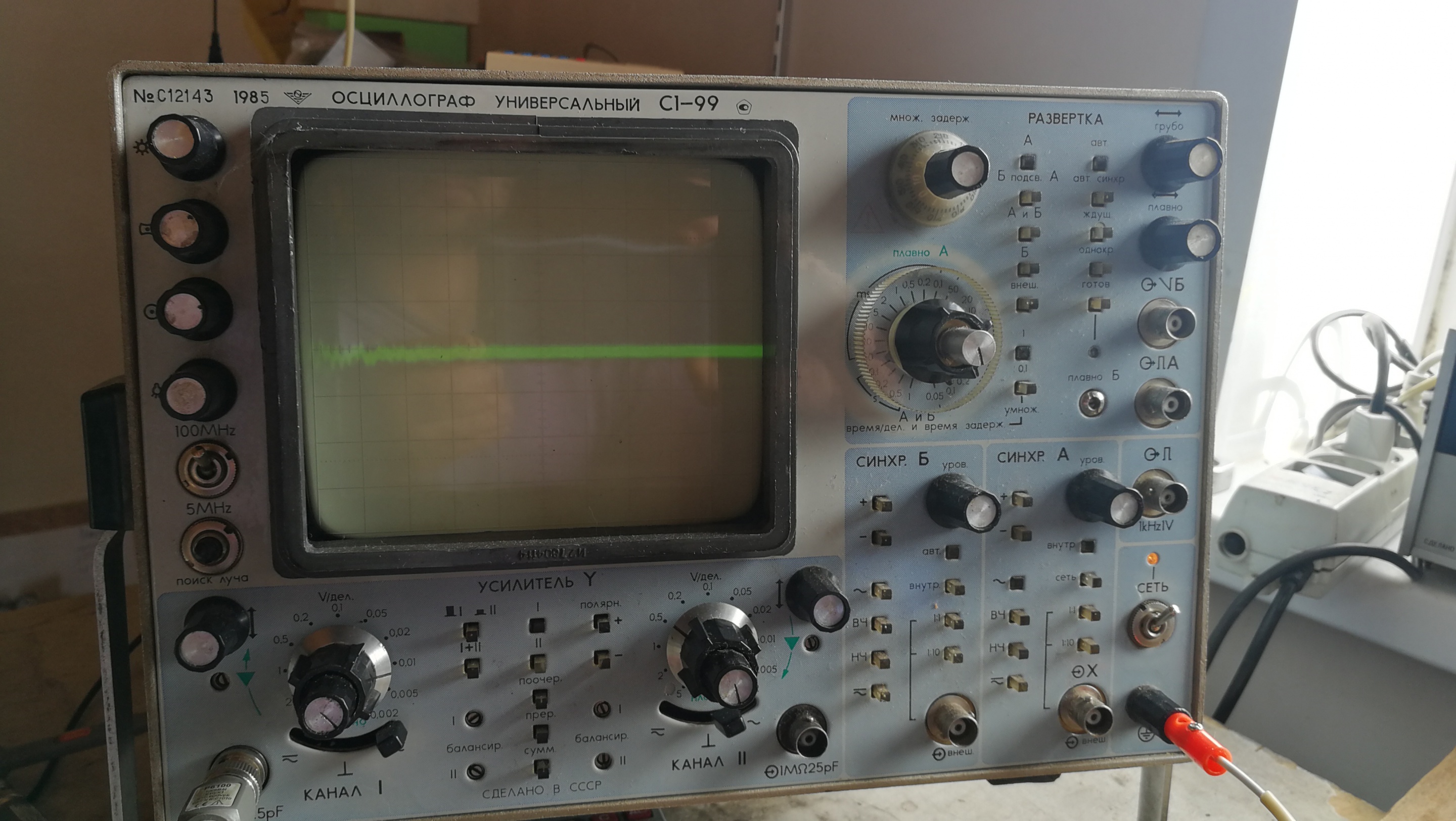

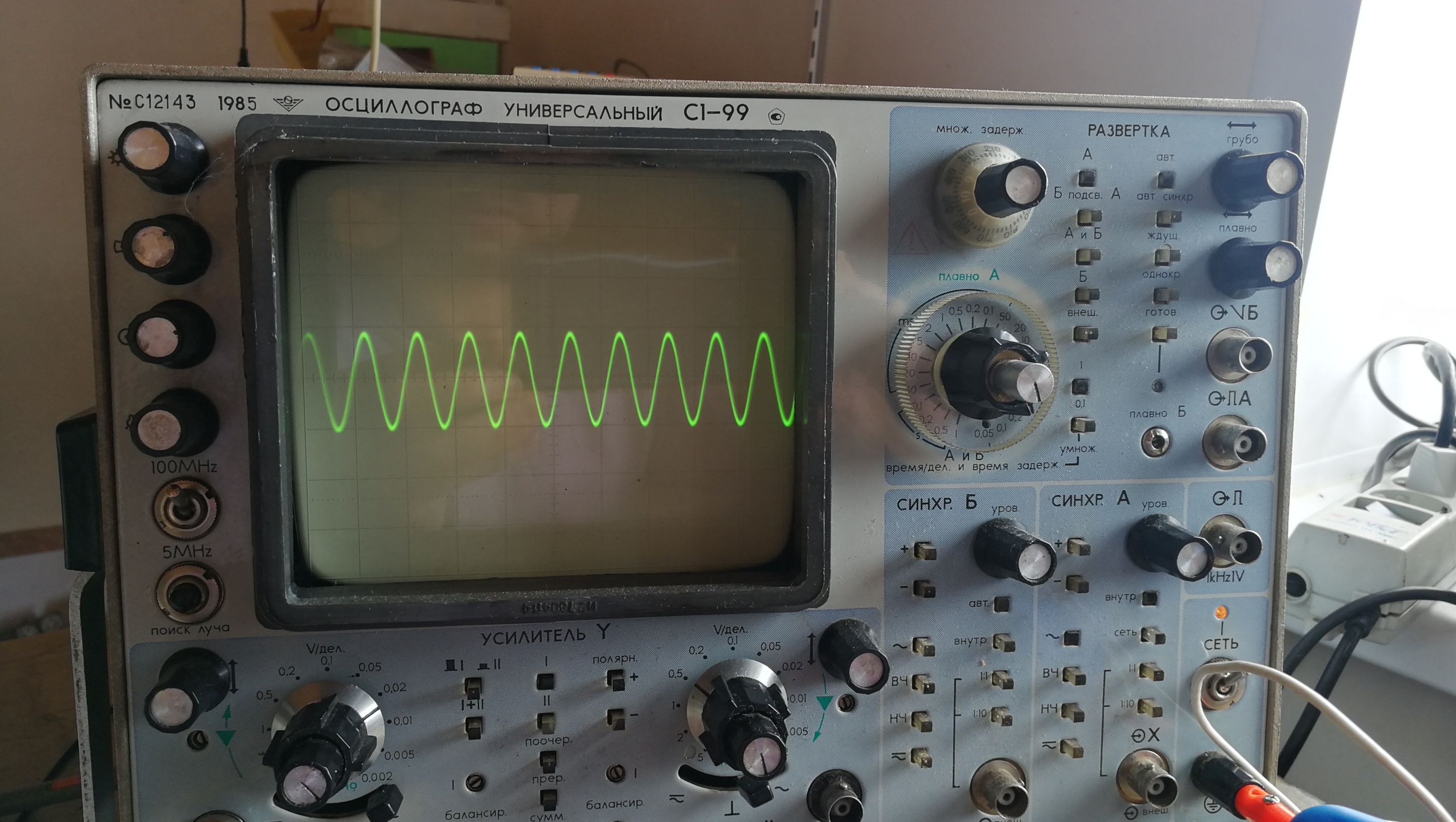

Диф каскад победил (теоретически). При подаче на вход синуса на коллекторе VT9 вижу такой же, усиленный.
Что сделано: от безысходности заменил два флажковых конденсатора (в интернетах на них много жалоб, но я недавно чинил Ригу-103 - там их просто тьма - ни одного не исправного мне не попалось). Затем, учитывая, что стабилизатор тока вроде как 2,2 мА всё таки выдает, всё упёрлось в токовое зеркало. Я уже менял VT1 VT5 КТ361 стояли на 2N5401 и VT2 VT6 покупал и ставил новые КТ961А и сейчас заменил на BD137 (типа КТ940) ну и пропаял ещё раз там всё. Сразу напряжения во всех точках пришли в норму.
Далее восстанавливаю всё что оборвал ранее. Теперь усилитель полный, включаю, смотрю на выходе - около 100 милливольт.
Подключаю на вход синус, на выходе он есть без искажений.
Сильно греются выходные транзисторы на радиаторе. При уровне входного сигнала ниже среднего начинают отключаться выходные реле. Щас почитаю мануал, но Вы далеко не уходите :) у меня ещё есть вопросы :) Предполагаю, что нужно посмотреть ток покоя.

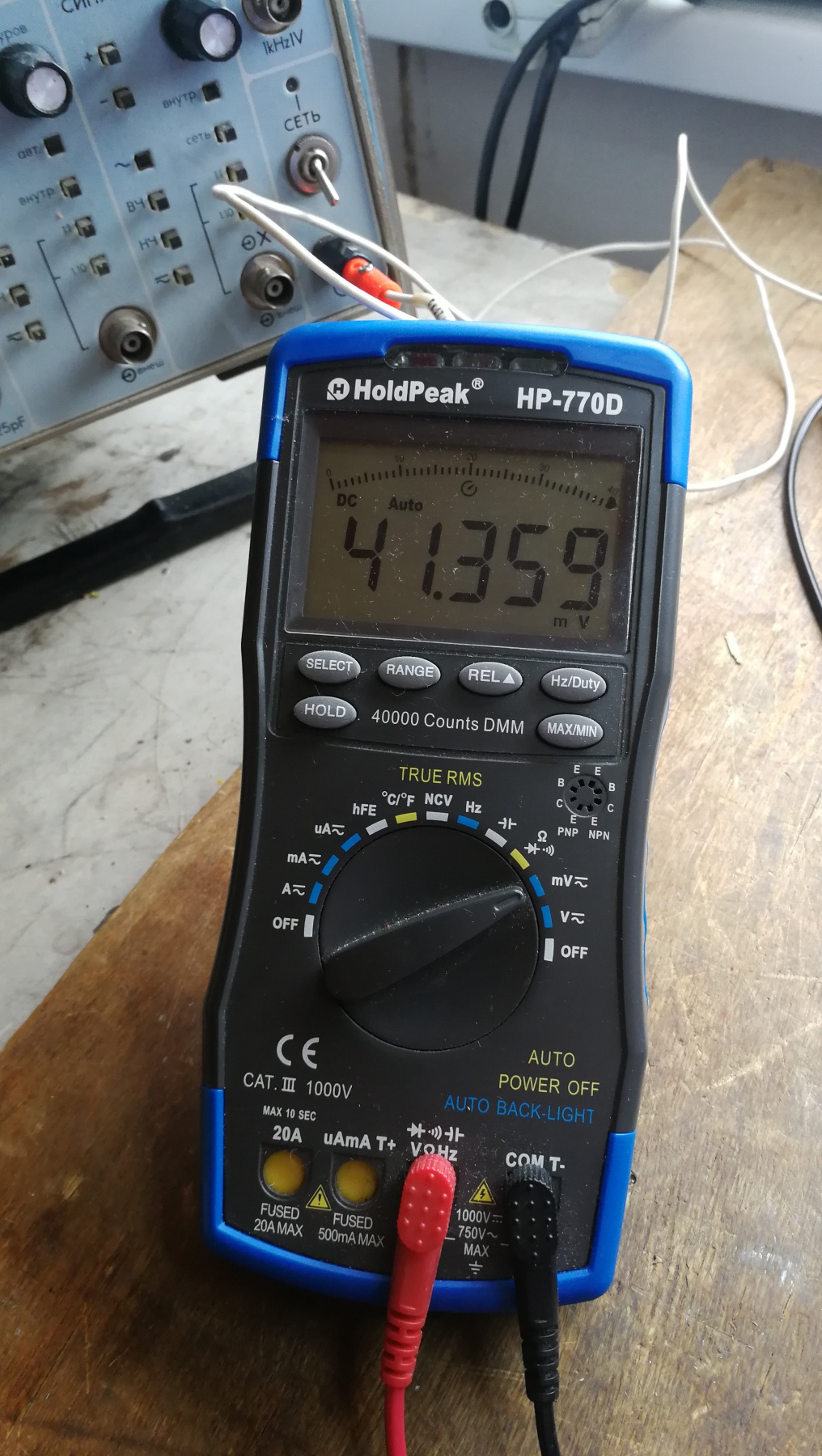

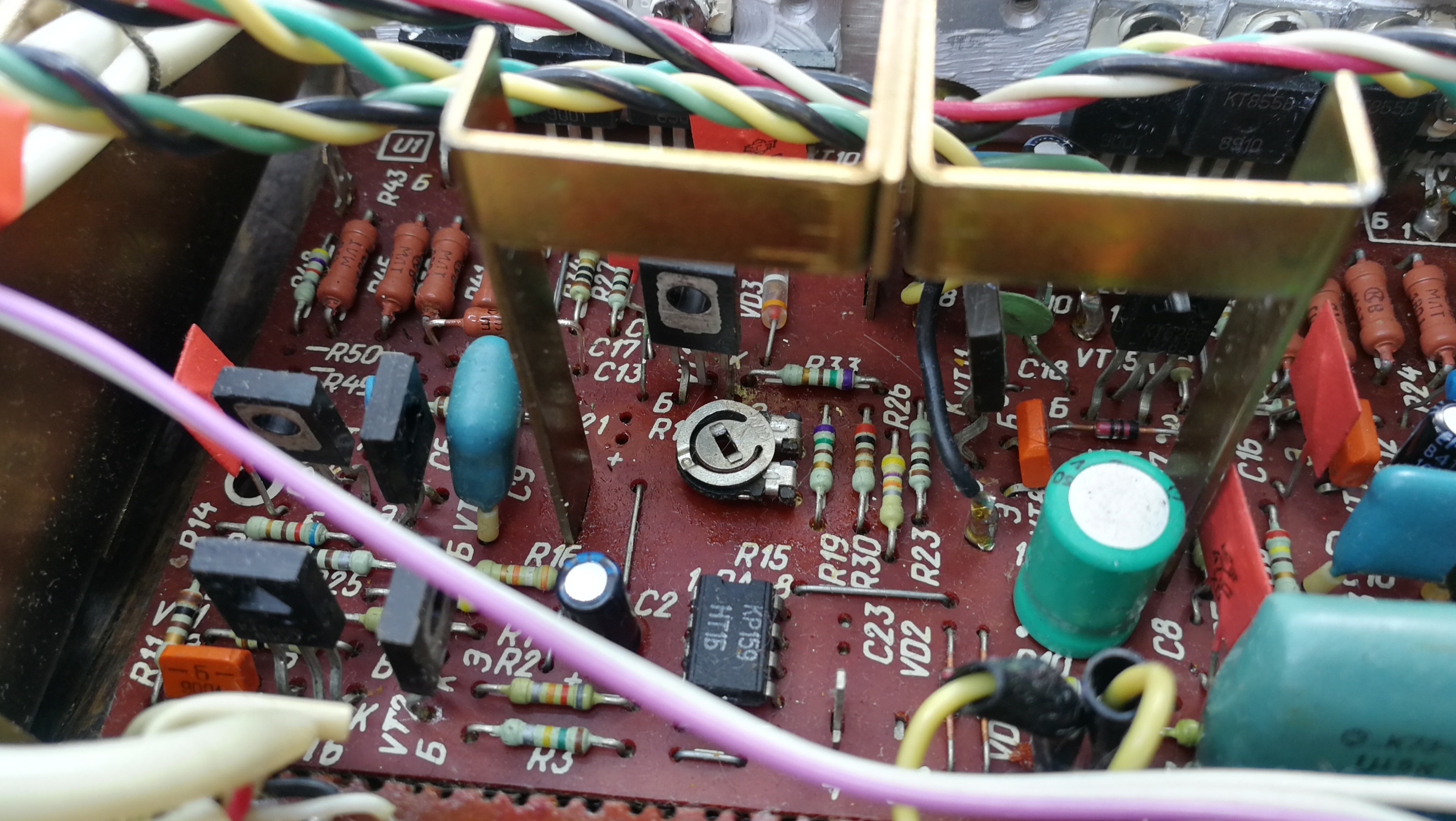

мну дали такой.
сопротивлялся он не долго, похоже не вредный.
в этом икзымпляре) полярность С13 фильтра по питалову усилителя напряжения на печатке указана не верно. на заводе припаяли как напечатали...
благо армянские кондеры не взрываются, изначально дохлые. даж токоограничительный резюк R29 не потемнел
Без цепей шнобеля подзванивает нв ВЧ
но о с оными сойдет
постоянка на выходе 40-50мВ
с начальным током ВК думаю можно не заморачиваться, крутить R19 до 0,6В на базах и всех дел, прогреется немного подрастет еще.
если нужно что то промерять спрашивайте, после прогона крышку закрою

Вот, кстати, хотел спросить. У меня постоянка на выходах подозрительно много - около 150 и 200 мВ. Как убрать - не знаю. Посоветуете может что? Ток покоя между эмиттерами выходных транзисторов выставил не по исчезновению ступеньки, а пока что по инструкции -20mV
Я, конечно, пока что прогнал и крышку закрыл тоже, но никогда не поздно довести до совершенства) Сейчас играет, не греется.

...много - около 150 и 200 мВ. Как убрать - не знаю...
много. это не нормально.
с ходу не скажу, есть варианты.
можно промикрокапить.
советую смореть режимы по постоянке, сравнить со схемой.
...а пока что по инструкции -20mV....
т.е. 40мА, если меряли на эмиттерном резюке (0.5 Ом).
