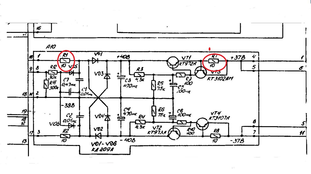

привет.приобрел амфитон 75у 101с.видно где-то долго лежал.был очень пыльный почистил платы панель.заметил почерневшие резисторы.больше ничего ненашел пока.можно пробывать включать? на схеме показал какие.

Они токоограничительные. Перегруз/выход из строя плеча стабилизатора.
Включать можно с контролем выходного напряжения стабилизатора. Сам усилитель лучше включить через лампочку 100-150вт.

спасибо.за поздно прочитал ваше сообщение.решился включить все нормально музыку послушал. решил померить вольтаж на плате стабилизатора точке 4-5, 44 вольта.страно усилок отработал день ничего не случилось.пользуюсь схемой от лорта 75у 101с.

Там транзисторы Т1, Т3 живые? А то усилитель и без них работать может.

imant, нихрена ему не будет от пробитого стабилизатора, разница м-ду напряжениями 7-10 вольт. Но звуг от этого лучше не станет. Транзюки менять, угольки тоже.

Надо проверять, там ведь не стабилизатор а электронный дроссель с защитой по току. Напряжение у него может плавать вместе с сетью, но падение напряжения на транзисторе должно сохраняться.

в сети 239 вольт.на точках 7.8 40 вольт.кт.4.5 45 вольт. на FU1 FU2 36.7 вольт. питание выходного каскада.если это не смертельно.В схеме .как найти T1 T2 ? пусть техника работает не будем мешать.?
