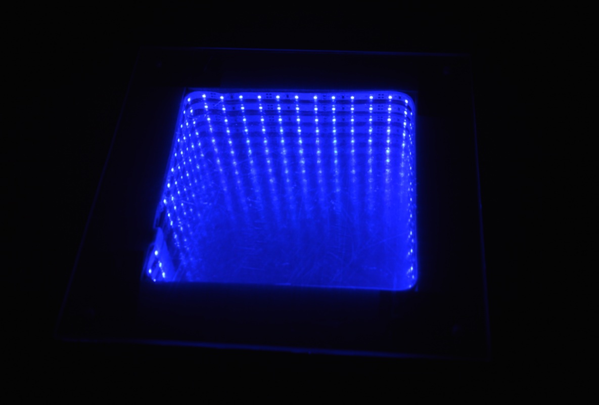

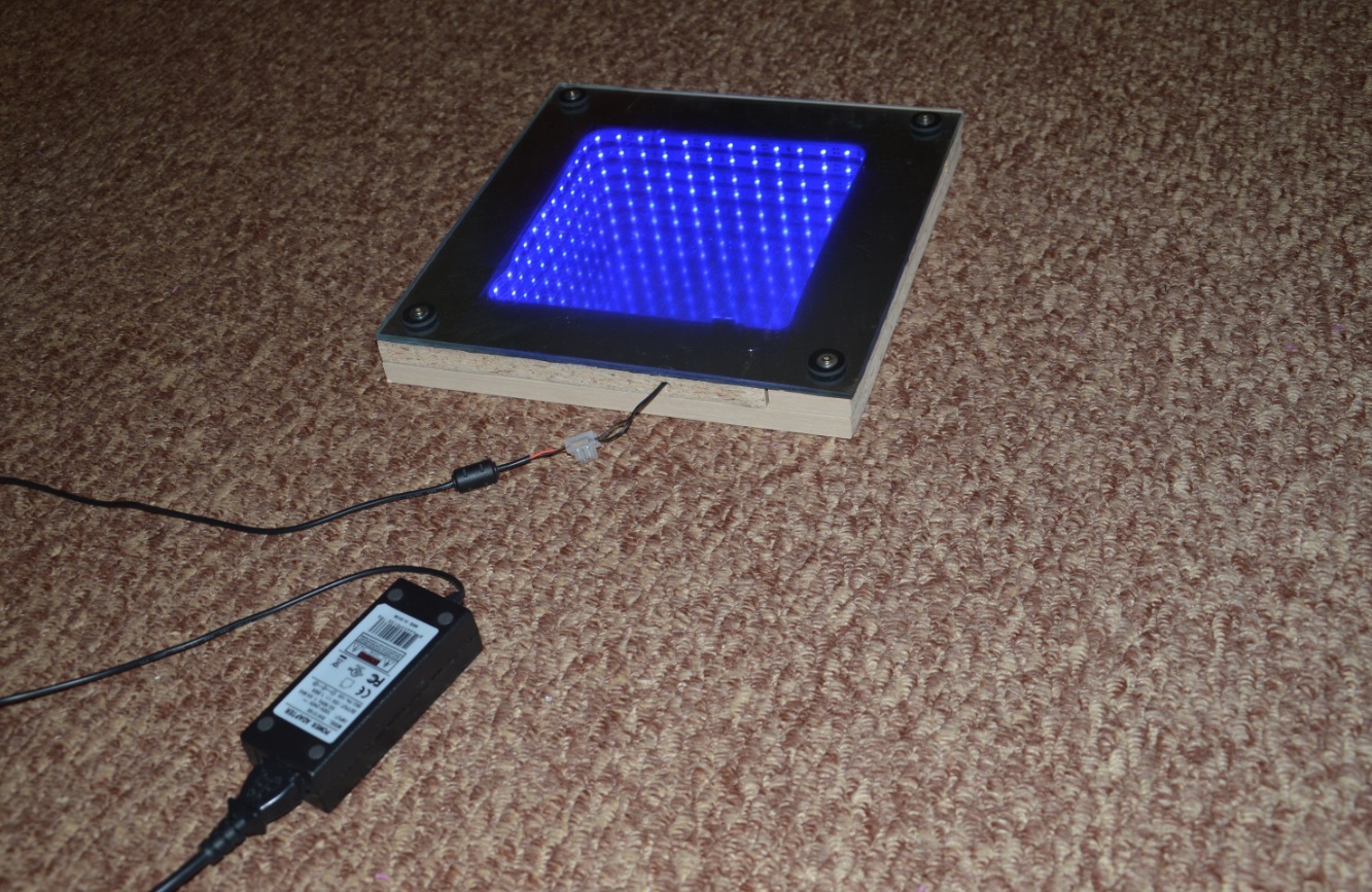

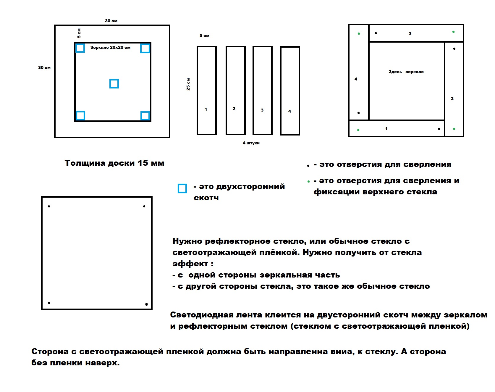

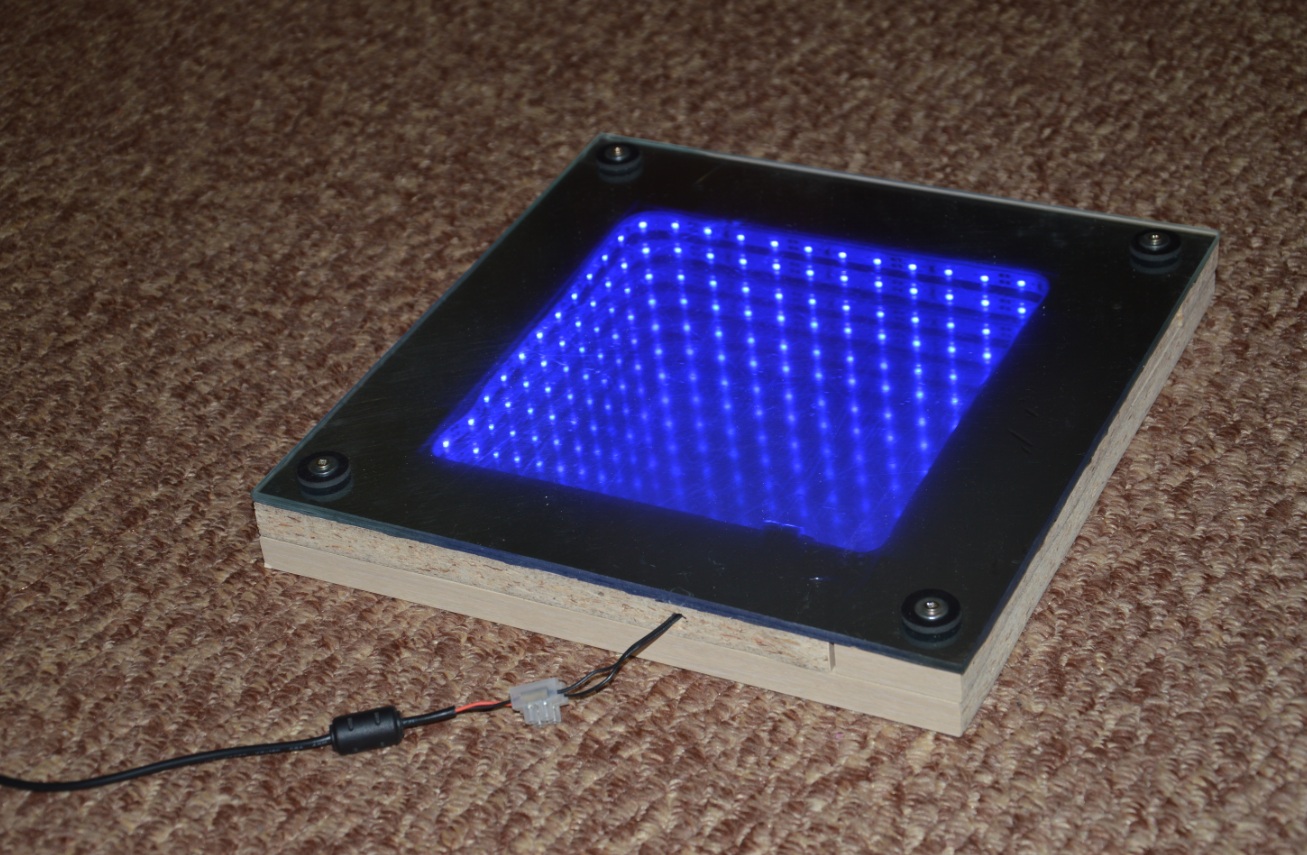

Добрый вечер. Тему думаю выбрал правильно. Да, темы такой на форуме не нашёл. Наверно буду первым. Идея не моя, в интернете есть схемы. В общем с качером беда, 3 месяца боролся с запуском, видимо навыка мало. Решил начать с простого. Эта идея заключается в конструировании объемного зеркала. Вот что получилось. И как это работает. Проект носит чисто декоративный характер. Моя версия схемы. И моя работа. Можно делать из этого и полы, и стены, и потолок. Питание 15В, 1.66А.

Изображение only pure true norwegian blackx Изображение
 Заголовок сообщения: Re: Объёмное стекло
СообщениеДобавлено: Сб окт 05, 2013 14:01:54
Карма: 107
Рейтинг сообщений: 1031
Сообщений: 12364
Прикольно... А эффект только сбоку, или можно и сверху заглянуть вникуда?

Да конечно можно, вон тут почти видно http://img.radiokot.ru/files/85249/5hilgt3n9.JPG
В глубине просто картинка размывается совсем.

Что-то я ничего не понял...
снизу зеркало, потом по бокам светодиодная лента, а сверху "одностороннее" зеркало
расположеное так, чтобы свет выходил наружу, а внутрь не попадал, Так?
СообщениеДобавлено: Вс окт 06, 2013 07:08:21
Зарегистрирован: Вс фев 24, 2013 18:34:01
Сообщений: 22
Да, в принципе. Только ты верхнее стекло с отражающей (зеркальной) стороной кладёшь вниз, а верхняя сторона (сторона для смотрящего) остается как стекло, через которое может пользователь смотреть. Для того чтобы светодиоды как бэ находились между двух зеркальных сторон. Думаю понял =)

Где-то читал что верхнее стекло не совсем зеркало, а полупрозрачное.
Ясен пень что стекло которое идёт сверху, оно так и оставит свойства стекла. Я же говорил зеркальной стороной. Ведь если бы эта оборотная сторона была чистым зеркалом. Пользователь бы ничего не увидел. Ведь пленку клеят на стекла балконов. Вам все видно изнутри, а вас не видно. Вспомнилось стекло как в полицейских участках США при допросе. Это что то аналогичное.
