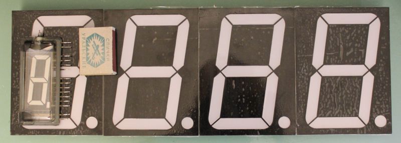

Хочу собрать часы на LED - индикаторах. Семисегментные индикаторы (4 шт., секунд не будет) планирую сделать из светодиодной ленты плотностью 120 led/m, вот такой:
http://www.ebay.com/itm/5M-white-SMD-3528-600-LED-Strip-Flexible-light-120led-m-indoor-Non-waterproof-/180865669266?pt=US_Car_Lighting&hash=item2a1c6f1892
Вообще-то, мне больше нравятся синие светодиоды, но поскольку часы, по всей видимости, будут неслабо освещать помещение, тут особого выбора нет - только холодный белый.
На каждый сегмент индикатора - три сегмента ленты (9 светодиодов). Поскольку, во первых, часы будут настенными, а во вторых, офисными - т.е. выключаемыми на ночь, им жизненно необходимо дистанционное управление. Хочется прикрутить к ним дешевый китайский пультик, наподобие того, которым управляются контроллеры светодиодных лент:

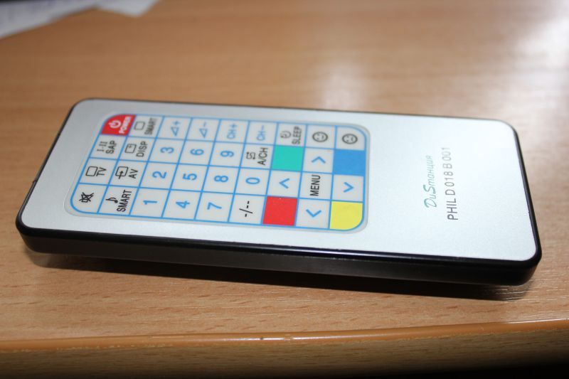

Купил TSOP1736, что странно для нашего магазина, недорого. И пультик к ней от (точнее, под) Филипс. Пульт noname, поиск в Гугле ничего не дал.
Когда покупал, предупредил продавщицу, что верну, если вдруг не подойдет к фотоприемнику.
Дома испытал с осциллографом. Работает. Но каково же было мое удивление, что пульт от Сони тоже работал! Хотя SIRC должен вроде бы юзать несущую 40 кГц, а не 36.
Пульт недешевый в сравнении с пультом от LED контроллера и более габаритный, кроме того, клавиатура довольно дубовая, но он имеет подписанные цифровые кнопки, что делает установку времени очень удобной. Планирую сделать так:
1) По нажатию на кнопку Menu входим в режим установки времени (разделительные точки начинают гореть постоянно).
2) Нажимаем 4 раза цифры (десятки часов, единицы часов, десятки минут, единицы минут).
3) По нажатию на кнопку Menu время сохраняется в DS1307 и часы переходят в режим счета времени (разделительные точки начинают мигать).
Ну а включение/выключение [индикации] - соответственно, кнопка Power :)

9 диодов на сегмент. 600 диодов на 5 м жрут 48 Вт. На один сегмент приходится 0.72 Вт - при напряжении 12 В это 60 мА. ULN2803 тянет на один выход 500 мА - почти десятикратный запас получается.
С кнопками у меня уже настольные никсевые часики есть. Здесь же настенные офисные часы. И если для того, чтобы изредка подводить их, еще можно забираться на табуретку и нажимать кнопки, то чтобы выключать на ночь - тут однозначно дистанционка нужна. Поэтому, сразу с ней. Кнопки даже не предусмотрены на плате.

Гигантские LED-индикаторы, наверное, самые большие из "монолитных":
У кошки четыре ноги - вход, выход, земля и питание. Но трогать ее не моги - получится замыкание.
