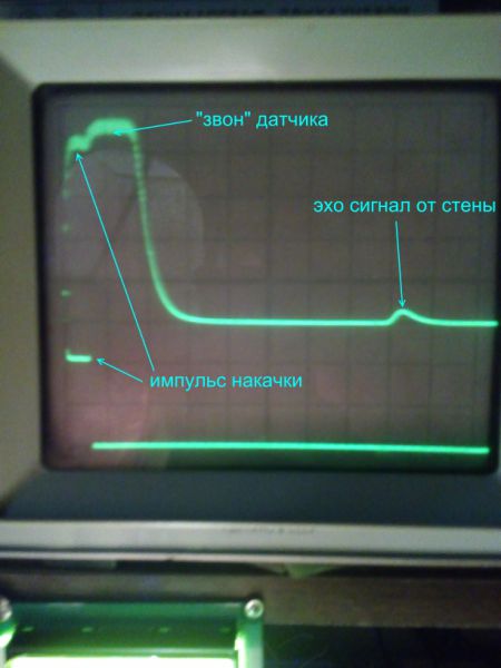

Достался мне как-то за недорого вот такой китайский эхолот, в потрепанном жизнью состоянии :))
Глубину вроде кажет правильно, даже рыб с водорослями и камнями рисует. Но информативность дисплея оставляет желать лучшего. Решил я это дело исправить, и что из этого получилось...

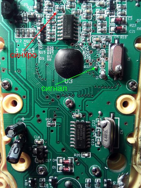

Для начала вскрыл я ему пузо, и начал изучать его анатомию. С помощью нехитрых действий нашел у него точки с которых можно поживится полезной нам информацией:
Прикошачил туда разъем 3.5мм...

Испытание в бочке с мишенью.
Видны преимущества перед китайским отображением информации :)
