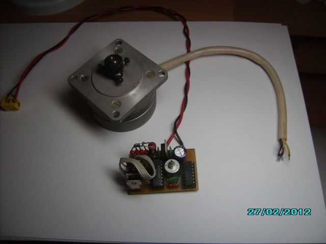

я недавно выдрал из печатной машинки "ромашка" шаговики.
они оказались неизвестными,прозвонил,измерил сопротивления обмоток
и оказалось что каждая обмотка потребляет 0,4 ампера при питании 12 вольт.
но им как-то надо управлять
в интернете ничего подходящего не нашёл,и придумал свою
схему управления (смотрите вложение)
а так же плату в лайоуте (смотри вложение).
будет ли работать такая схема,и правильна ли эта плата?
примечание-
1) в схеме используется микросхема к155ие7 но она очень много жрёт,подскажите её КМОП аналог (и такая-же ли у этого аналога цоколевка?)
2)расположение входов/выходов на плате такое же как на схеме.
Комментарий к файлу: схема в формате .spl
и плата в формате .lay

вообще шаговиками так управляют?-
общий вывод на плюс а выводы 1,2,3,4 по очереди подключать к минусу и двигатель будет вращатся в одну сторону,а если подключать в обратном порядке то двигатель реверсируется???
тоесть нужен реверсивный счетчик и генератор импульсов,
к155ие7 это двоичный реверсивный счётчик,и если на его вход подавать импулься то напряжение будет появляться по очереди на выходах,или на выходах будет что-то другое? :dont_know:
вот что то нашёл-http://forum.cxem.net/index.php?showtopic=69533
у автора этой темы такой же двигатель как у меня (приведённая там схема мне не подходит)
только у меня все выводы белые, а один красный
с помощью прозвонки выявил цоколевку.
Да такими двигателями управляют так. Можно включить как биполярный и использовать микросхему L297 для формирования последовательностей STEP-DIR и L393 или L298 или L620x или мосты на рассыпухе непосредственно в качестве драйвера.
Искали действительно фигово. Даже тут на форуме была куча тем по управлению ШД и постройке ЧПУ. Даже статья есть
Схему не смотрел, открыть нечем. Раз выкладываете, делайте так чтобы все видели, независимо от программ которые используют - выкладывайте рисунок.

ДАНДАН писал(а):
какая-то непонятная схема,
Понятная схема.
То не стабилизатор а ШИМ-решулятор, Зачем Этя цепь? Для защиты от пробоя транзистора.
ДАНДАН писал(а):
можно-ли применить диоды 1N4007?
нельзя.
ДАНДАН писал(а):
слышал про режимы шд- полношаговый и полушаговый,
http://forum.cxem.net/index.php?showtopic=91070
И вообще начинай собирать на микроконтроллерах, и забудь про логику как про страшный сон.

Пользуйся на здоровье:
Схема немного переделана и зеркалить плату не нужно.
И кренка 7812
la7ie9sm.lay [28.6 KiB]
la7ie8sm.lay [28.7 KiB]
IMG_0033.JPG [51.4 KiB]

Откуда: Запорожье
Диоды защищают от выбросов ЭДС самоиндукции обмоток. Резисторы защищают те самые диоды и стабилитрон (в данной схеме) от пробоя импульсным током (поставь диоды мощнее). Стабилитрон равно как и RС цепочка - некий (с натяжкой) аналог ШИМ, тут долго объяснять. :)
Я рисую дорожки со стороны элементов - как бы "на просвет"
Т.о. плата для ЛУТ печатается as is - как есть.
