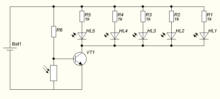

Дорогие друзья и мастера, помогите в простой задаче, нужно сделать ночник в ванную, чтобы он светил ночью светодиодами от батарейки 3.8В.
Цель - слабый свет чтобы не включать основных ламп и не слепнуть.
1.Можно на датчике движения но толковых схем не нашел а точнее самого датчика движения не нашел, в яндексе вылазиет готовый датчик из икеи.
Вариант из компьютерной мышки достать датчик но тут тоже нет толковых схем.
Еще есть от старой магнитолы ИК приемник (магнитола была с пультом)
2. На фоторезисторе, имеется простой 2Мом темновой и 1кОм светового сопротивления. схемы на 220В а мне это не нужно надо всего то 3.8В

_RUS73_ писал(а):
Надо мощнее. и каким можно заменить? подойдет ли транзистор кт301б 602б или МП40-42 П42?

bortnik27 писал(а):
Насколько мощнее? Если несколько 5мм светодиодов, то подойдет любой. Вместо фототранзистора также можно использовать фоторезистор.
