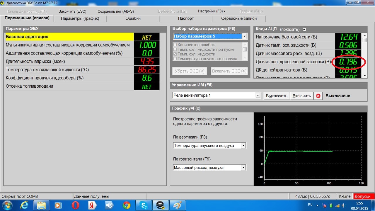

насколько сложно сделать реле по заданному напряжению? например задали напряжение 2,238 вольт и в этот момент сработало реле. на ВАЗах датчик положения дроссельной заслонки довольно точно меряет( до тысячной вольта). вот если бы его использовать совместно с мк, дисплеем(хоть светодиодным) и 2 кнопками (для корректировки порога срабатывания). мне это нужно для замера зазора.замер в диапазоне 10мм с точностью в 0.01мм. может где нибудь есть схема с прошивкой и я неправильно ищу?

3 цифры после запятой это я имел ввиду точность датчика. мне нужна точность 1сотка(0,01 мм) на базе эбу я могу сделать устройство. т.е. в прошивке указать например какое либо действие при положении дросселя, но для того чтобы поменять значение придется перешивать контроллер.это не удобно. я новичок (кроме автоэлектрики) и несколько не понимаю как нам шим может помочь?

Если использовать компаратор, то ему надо задать напряжение, для этого ШИМ.
Готовую схему врядли удастся найти. Но не сказать что конструкция очень сложная.
Берётся МК + ИОН + делитель + ключи для реле + кнопки.
Взять ИОН например на 4,096В. 10 битный АЦП меги будет выдавать значения от 0 до 1024. То есть кратно 0,004В.
Само собой с погрешностями описанными в ДШ, но они всё равно будут относительны и не выше чем мерить штангелем или тестером.
Подобрать делитель на вход, чтобы максимальное напряжение на ноге МК не превышало напряжение ИОН.
Прошивка считывает значение АЦП и при совпадении с заданным выдаёт единицу на выход с ключом, а он уже включает реле. Само собой после включения единица должна удерживаться в пределах +/- несколько значений иначе от погрешностей и шума затрещит реле.
Кнопками с устранением дребезга и задержками задаётся это эталонное значение. Если добавить кнопку для входа в режим настройки, то при выходе, можно записывать значение в энергонезависимую память и при включении устройства соответственно считывать.

Точность 0,01 это немало. Датчик ДПДЗ (на датчике им тов. Холла) у ВАЗа не самый линейный, во вторых вал с магнитом болтается в пластиковой обойме с зазором 0,2-0,3 мм а для вашей точности корпус датчику придется делать заново с посадкой вала на подшипник качения.
Я-б вообще взял инкрементный энкодер оптический (тут продавали в какой-то теме от СКБ ИС) и сочленил-бы его с обычным индикатором (вместо стрелки).
