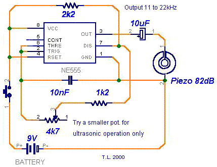

нужна схема догчейзера (отпугиватель собак) желательно на 555 (кр 1006ви1) и обязательно на зп1

мне надо на 555 ибо схема обещает быть простой и у меня нет сп 1 у меня есть китайские плоские желески из часов зп5 и зп1 мне надо чтото на етом

oxr3_3.jpeg [18.92 KiB]
эта схема с зп1 или китайской желеской будет работать

Может кто-нибудь знаком с практической частью пугача собак? Как известно, собаки слышат ультразвук, а люди нет и колебания свыше 20кГц неиллюзорно доставляют блошарикам, но это только теория, на практике я собирал вариант на Tiny2313, ставил усилитель и молотил прямоугольники с частотами от 20 до 40 кГц, амплитудой 5 Вольт, динамик выбрал СВ08 (900 - 40кГц, 0,1Вт). Если есть умные мысли, прошу поделиться или ссыли полезные постите, штука-то полезная, рассматриваю варианты и на аналоговых элементах, заранее спасибо, не допустим радиопса к радиокоту :kill:
Да, забыл сказать что блошарик, на котором я экспериментировал даже ухом не повел, в то время пока я люто срал кирпичами и бегал вокруг него с черной коробочкой...

Хех, я шаманил как раз с плавающей частотой, не выходит, сейчас почитал один сайтик, там говорят нужен импульс 120Дб, причем на самом деле диапазон 20-25 кГц вот, например, http://www.dazer.1-lab.ru/, походу, как в вспышке схема, накопили заряд и ШЛЕП, а может ошибаюсь. западло, что готовых схем нет, посмотреть бы одним глазком...

Пробовал я уже ультразвуком живность пугать... Толку мало. :))) Собаки воют, но нее бегут, а вот кошка моя от такого генератора по потолку чуть не бегала... А потом выждала момент, и изгрызла эту плату, как только можно было изгрызть... :cry: :twisted:
Понимаю, конечно - неприятная штука, но ТАКОЙ жести я от этой ДОБРЕЙШЕЙ ДУШИ животины, чес гря, не ожидал... :shock: :(
Одно точно могу сказать: звери от ультразвука не бегут - они с него ЗВЕРЕЮТ!

Вот тут:
http://www.radiosait.ru/page_292.html
http://forum.radiospec.ru/index.php?s=6 ... 3146&st=20
http://igrushka.kz/vip51/strsob.php
http://www.zen22142.zen.co.uk/Circuits/Misc/whistle.htm
пробуйте :kill:

Кулибин на дельные вещи ссыль дал, последняя достойна. в ближайшее время испытаю на блошариках.

Не забывайте, что 120Дб это неслышимый звук. Главное попасть в необходимые колебания и частоту (только осцем).

Я уже писАл как-то об этом, но повторю еще раз. Взяла жена у знакомых ультразвуковой отпугиватель собак, купленный в каком-то магазине. Реакция собак на девайс интересная. Некоторые собаки действительно убегают, но большинство наоборот подбегает и начинает хвостом вилять, ласкаться (даже если они просто мимо проходили). Так что решайте сами. :)
