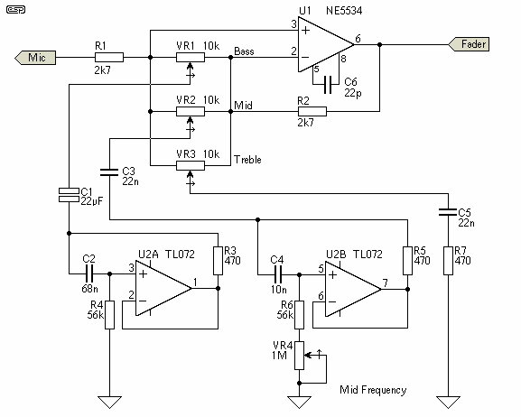

Вот такая есть схема эквалайзера.

Не понял, а середина регулируется сдвоенным потенциометром чтоль?

Нет, это 2 разных подстроечника! VR4 можно менять частоту регулирования средних частот, VR2 - уровень регулирования СЧ.
