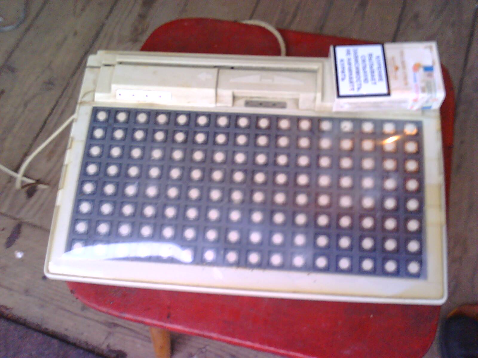

Досталась по случаю программируемая клавиатура со считывателем пластиковых карт.Модель КВ99-128PL-M02
Может кто подскажет как и для чего её можно приспособить и как программировать, а то лежит без дела.Пытался поменять на что-то на компьютерном форуме-тишина, никто даже не интересуется.
Вот такая она внешне-куча неподписанных клавиш и считыватель сверху в левой половине
PIC-7093.jpg [150.1 KiB]

специализированная штука, используется в торговле, на каждую кнопку забивается свой код соответствующий коду товара. Например нажал кнопку "1" на дисплее появляется "Чупачупс" и цена. Гдето была инструкция по программированию, на работе поискать надо, если действительно нужна - напомни на след. неделе. Считыватель магн. карт сделан "в разрыв клавиатуры", т.е. считанный с карточки код выводится на дистпей, как будто его набрали на клавиатуре.

Сделать ололо секретный кодовый замок на сарай только перебрать и оставить 10 кнопок, набрал код,провел картой -вошел.

Зачем же оставлять только десять, когда можно задействовать все 128 клавиш (или хотя бы половину из них)?
Если делать кодовый замок, то совсем не обязательно использовать только цифры. Можно, например, придумать собственный алфавит, наклеить на клавиши изображение каких-нибудь предметов или воспользоваться символами древнеегипетского алфавита. :)
А еще можно использовать в какой-нибудь компьютерной игре (например, для выбора предметов) или программе (выбор пунктов меню, цвета (палитра цветов), материала и т.д.).
Но, как говориться, хвостом чую, что этому девайсу можно найти куда более интересное применение. 8)

http://www.cass.ru/perefer/KB99-128PL-Mxx.htm
эта клава стоит 6 штук, проще продать за половину стоимости и купить что то полезное.

Работал раньше с торговым оборудованием, с клавами в том числе, оборудование предоставляла компания Штрих-М у них на сайте софт для программирования клав есть, но там другие, может подайдет.
её можно использовать как обычную клаву, Enter = итог цыфры так же... а буквы - это всякие команды, то есть к каждый букве присвоино значение(как выше говорили команда, а не товар только, хотя можно и на товар запрограммировать, но обычно команда.) цепляеться как обычная клава к компу по интерфейсу PS\2, обычно имееться разветвитель для подключения в системник и клавиатуры.
Дальше запускаем софтину и заливаем прошивку, в Штрих-М вообще просто, там только софтину запустил и все... я работал если память не изменяет с K64 серией...

А сделайте музыкальную игрушку. Здесь как раз требуется много кнопок, например, как на баяне. (более сотни кнопок)

Плёночная клава для этого плохо подходит :(

Хех. Весч крутая, и нужная :)
Ща объясню - зачем :
На каждую клавишу можно программировать не только 1 символ, а даже целый набор.
И что из этого выходит? А вот что : Мегаудобный девайс для ввода информации с клавы. Тоесть забиваем в клавиши самые часто набираемые комбинации. Адреса сайтов, почтовые адреса, фразы для форумов ("жжешь красавчог"). И т.д. В общем при включении соображаловки штука прикольная.
У меня у самого полгода валялась программируемая клава (1 ряд кнопок не работал), так я ее описанным выше способом юзал...

штука классная.
в основном ее можно использовать для идентификации "клиента".
ну или прочих относительно честных целей...
я бы ребенку игрушку из нее сделал... только отмыть для начала.
