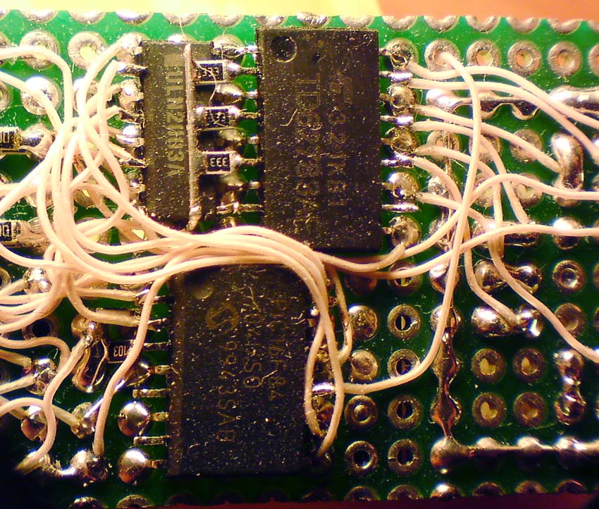

uldemir, Хороший способ, но, на мой взгляд - не без недостатков. Такой паяльник больше не для чего не пригоден, так как температура должна быть высоченная. Сам по себе, он занимает место на столе. Припой слишком глубоко забегает под изоляцию и из за температуры образует сплав с медью, делая провод в месте пайки излишне ломким. Жало быстро приходит в негодность. Я проще поступаю. Сам не курю, но зажигалки повсюду. Лучше "cricket" с колёсиком. Чирк - проводок в середину пламени на мнгновение. Затем в пастообразный BGA флюс или ЛТИ-120, затем облудить. Экологов и токсикологов, с вредом жженого фторопласта, прошу не беспокоиться. Изоляция не обгорает, а только немного кукожится.

Да, паяльник загублен - это точно. Креплю в единственных тисочках - плату зажимать не в чем. Но открытое пламя мне на рабочем месте не нравится. Да и как там медь после обжигания без флюса, не окисляется? Температура-то должна быть под 400 градусов. А то что ломкие - так это для макеток не важно. Там оно прижато к плате и не шеволится, в отличие от разъёмов. Хотя действительно надо попробовать зажигалкой, а то пока разогреешь всю эту конструкцию. Вот уже термоусадки тоже спичками сажать начал... куда мир катится.

Кусачками МГТФ... Не, не пойдёт. :? Вот пример макетки с "зажигалочным" способом чистки. Просто, что под руку попалось, 0805 уже крупноваты. Сейчас многое делаю на 0603, их 2 штуки помещаются между отверстиями шага 2.54 мм.
