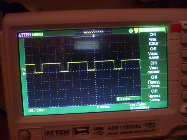

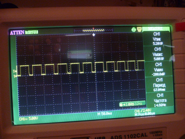

Молодец! Я свой до сих пор доделать не могу. Правда мне хочется без жк, чтоб просто показывал уровень расхода воды с помощью ряда светодиодов.
download/file.php?id=67393
download/file.php?id=67864
download/file.php?id=67863
