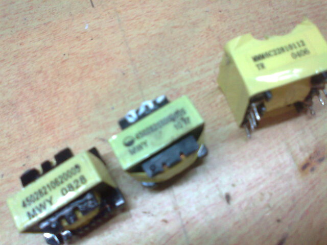

что можно собрать из этих трансформаторов они из бп 12 и 5 в
что можно сделать из них
я хочу преобразователь 12-220 но нужна схема
Комментарий к файлу: 1 транс 45028210620005 mwy 0828
2 транс 45028218000005 mwy 1017
3 транс mmm5c22810112 tr 0406

Проще всего - подать на низковольтную обмотку её расчётное напряжение - и получить на сетевой обмотке 220 В... То есть, первичка и вторичка поменяются местами. :) Работать БУДЕТ.
Большой мощности с них, естественно, не получишь, даже если включить параллельно (Фазировка имеет значение!!...) - они маломощные.
Максимум, что из них в куче можно выжать - 15-25 Вт, НЕ БОЛЬШЕ.
Если хочешь собрать преобразователь 12/220 ПРИЛИЧНЫЙ, а не чисто символический, то транс нужно выбирать мощностью не менее 100 Вт, и желательно с обмоткой 2х12 В (обмотка с выводом от середины предпочтительна потому, что у 2-тактных схем выше КПД).
Вскрой любой UPS, и сам посмотри, какие дуры туда ставят - сразу поймешь, в чём дело. :)
P=(S^2)/1.3225 где S - площадь поперечного сечения сердечника трансформатора.

чтото у меня такое ощущение, что трансики выдраны из импульсного БП
ну и соотв. они на ферритах :)
Не учите меня жить, лучше помогите материально...
 Заголовок сообщения: Re: трансформаторы от бп 3шт хочю собрать преобразователь на
СообщениеДобавлено: Ср апр 20, 2011 14:33:41
Рейтинг сообщений: 1
Зарегистрирован: Пт фев 19, 2010 19:39:28
Сообщений: 1451
так и есть))

я их выпаял из импульсников

Т.к. трансформаторы из импульсников, IMHO вот так просто построить преобразователь не получится. Надо считать и думать. А уж на 50Гц точно не выйдет, что задумывалось.
