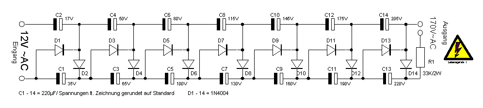

Автор:  DYK [ Пт фев 18, 2011 23:20:08 ]
Заголовок сообщения:  Re: Преобразователи напряжения для газоразрядных индикаторов
ну преобразователи так преобразователи :)))
во вам питальники из немецкой кухни 7 шт хватит ? :)))
netztnixie2.GIF [8.68 KiB]
netztnixie1.GIF [7.38 KiB]
netztnixie.GIF [10.94 KiB]
tranz2.GIF [7.08 KiB]
netznixie trans.GIF [6.85 KiB]
