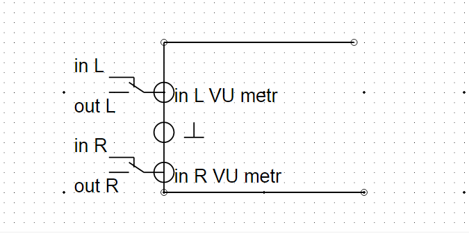

Здравствуйте! Собрал индикатор по схеме из РХ,
7097113.jpg [68.69 KiB]
есть необходимость визуально отследить уровень сигнала как со входа так и с выхода усилителя, как правильно на железе свести in и out земли?
Безымянный.png [11.64 KiB]
Спасибо.
Зачем?
В ряде УМ сигнальный общий входа и выхода разные.
Входной сигнал нужно усилить, выходной ослабить.

Какой у Вас усилитель?

задача решается конкретно в каждой схеме...
а вобще идея страная -зачем?
обычно индюк постояно висит напвыходе линейного уся-паралелно лин выходу дале сигнал также идет на рег гр
помставиф индюк там решаешь проблему ненужной комутации

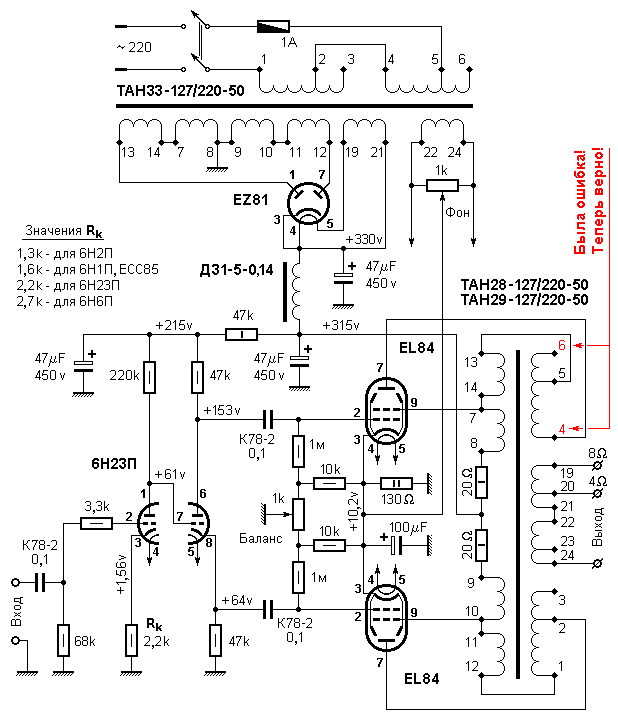

Вот схема усилителя.
sc1.gif [17.73 KiB]
И ещё вопрос, заказчик просит втулить сюда наушники, подскажите как правильно?

kabachok1994,
у вас выход гальванически не связан с входом.
что вы тут бабушкко лохматите, какие земли соединять собрались?
на вход ищо можно схемка присабачить.
к выходам просто индикахреты через делители с диодами ессно.
ЕГЭ не может не сказаться....
смотрите схемко любого совка с стрелочными показометрами по выходу.
думать чуть чуть не хачу...

SSkot идея была использовать один индикатор для измерения входа выхода. Так что не получиться прикрутить...?

Здравствуйте! Подскажите как правильно выход на наушники организовать?

А вот это смотря какие наушники...
Правильно, первым делом, пришпандорить тумблёр, который вместо выходных (на кал онки) зажимов будет подключать эквиваленты нагрузки гденть по 8 Ом. Так 600-Омные уши паралельно эквивалентам, а 32-Омные через делитель.

Спасибо! Всем за советы! Возник ещё один вопросик, подстроечный резистор который отвечает за фон, в схеме усилителя, какой минимальной мощности можно применить?
