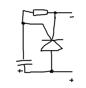

Привет. Купил дверной звонок типа "дин-дон", а у него внутри электромагнит на который нужно подать одиночный импульс чтобы его сердечник ударил по пластинам которые звучат. Но если кто-то будет удерживать кнопку звонка секунд 5 и больше, то электромагнит начинает жужжать с частотой 50 Гц и сильно греться. А ещё могут спичку в кнопку звонка засунуть и уйти (мы в России), и тогда пожар обеспечен. В гугле нашёл такую схему защиты:
http://www.s-led.ru/541-shema-protivopo ... vonka.html
Но там конденсатор нужен на 220 мкф, а у меня в корпус только 100 мкф влезает. Может у кого-нибудь есть идея как можно ограничить время звона секунд до 5? :dont_know:

Рисунок с мосфетом ниже.

Можно попробовать такую схемку вместо конденсатора большой ёмкости, только ХЗ какие номиналы ставить.

С резисторами поколдовать. Особенно который параллельно конденсатору. Или как-то иначе его разряжать. А может и так разрядится, на утечках. Только не забыть что конденсатор тоже нужен на 400 вольт.
