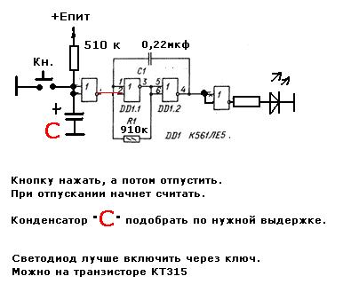

Нужен таймер чтобы при нажатии кнопки он через 1-2-3 минуты начинал мигать. Время переключать надо, когда две когда 3 когда 1 надо. Реально ли сделать такое? Ну и компактность нужна.
Если точности большой не нужно, то реально сделать на одном корпусе микросхемы К561ЛА7 или К561ЛЕ5 или К561ЛН1
Т.е. на той, в которой есть хотя бы четыре инвертора, хотя думаю хватит и трех.

Особая точность не нужна. А со схемкой не поможете?

Lazy писал(а):
Если точности большой не нужно, то реально сделать на одном корпусе микросхемы К561ЛЕ5.
Для изменения выдержки можно менять или резистор на входе или конденсатор.
1.JPG [19.21 KiB]

Тут рулит и 555 таймер, http://radiokot.ru/articles/04/ схема № 6
