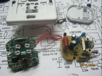

В общем, купил в магазине датчик движения + фотосенсор + управление звуковым сигналом Camelion LX2000. Т.е. просто универсальный выключатель, его очень удобно использовать. Но есть одно но, он может работать только на нагрузку выше 40 Вт и только лампа накаливания. Никакой энергосберегайки, никакого светодиодного освещения и т.п. При ее подключении происходит моргание и сильные глюки. А мне так не хочется ставить галогенку, и проигрывать в мощности освещения и в затратах на электроэнергию. А все это потому, что внутри этого выключателя стоит схема, рассчитанная на одновременное питание через саму лампочку + коммутация. Т.е. нет 3-го провода. Залез внутрь, там есть чип, который, похоже, отвечает за питание. В общем, прошу помощи у знатоков, можно ли модернизировать схему или что-нибудь доработать, чтобы вывести 3-ий контакт? Фото прилагаю. Заранее очень благодарю за советы по переделке. Ибо цена датчика всего то 400 руб, а такой же, только с 3-мя выводами стоил 900 руб и без дополнительных функций.

Модернизировать можно 100%. Завести отдельное питание на схему 12 вольт, а на выход поставить вместо симистора реле. Я аналогичное делал, только выключатель другой был. Поменяв питание на трансформаторное, а не через гасящий конденсатор - избавился от ложных срабатываний датчика.
На неудачных) фото видно, что от одной платы к другой идет 3 провода (питание, корпус и управление симистором).

не давно нарыл у себя такой датчик, но не рабочий., займусь его ремонтом и одновременно переделкой под 3 контакта, семистор выбрасывать и ставить транс не собираюсь просто выведу третий провод, они и с такими блоками питания стабильно работают.

БП оставил какой был, добавил пару резисторов и оптопару MOC3061, семистор тот же, ну и пару деталей пришлось выкинуть, все сделано навесным монтажом и вместилось в тот же корпус.
