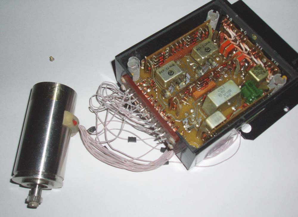

Доброго времени суток, уважаемые четырехлапые дамы и господа :)
Прошу оказать мне помощь в запуске двигателя. Вот его фото:
Комментарий к файлу: Бесконтактный двигатель постоянного тока
32DB.jpg [100.25 KiB]
Этот двигатель с оборонки (по доступной информации - ставили в какие-то следящие системы).
На самом двигателе ничего, кроме маркировки "3,2ДБ" нет. По поиску удалось выяснить, что это бесконтактный двигатель постоянного тока 24В 4Вт. Двигатель идет с коммутатором БКМ-32, но в моем варианте коммутатора выдернуты все транзисторы (восстановлению не подлежит), поэтому планирую делать на каком-нибудь современном контроллере (BLDC ?). Проблема в том, что из самого двигателя торчит 12 проводов и ни один из них не подписан. У бесколлекторников, если я не ошибаюсь, обычно 8 проводов.
Самая большая информация, которую удалось найти по этому двигателю, находится здесь:
http://www.motor-remont.ru/books/book2/book2p10.htm
(внизу п. 14.2.10 "Двигатель ДБУ32-4-6")
Все лапы двигателя идут на коммутатор. Там же видна пара ног, на которые также подводятся "+" & "-" питания.
Очень хотелось бы запустить этот двигатель, но что-то даже не знаю с чего начать :(

Поскольку двигатель соединен с коммутатором, можно по прозвонке определить начала и концы каждой обмотки,и найти выводы таходатчика

У меня сейчас основная задача определить начала\концы обмоток и выводы датчиков, после чего понять, какой драйвер (наверное, готовый) использовать для этого двигателя.
Можно подробнее, какое преимущество в определении обмоток дает коммутатор? Т.е. что прозванивать?

Предположим, что коммутатор для каждой обмотки собран по схеме Н-моста (это- условие реверсирования двигателя).
Прозваниваем обмотки, отпаяв их от коммутатора (обязательно пометив, что откуда отпаяли).Если получается прозвонка парами проводов- значит, обмотки обычные. Если группами по три провода- каждая обмотка имеет отвод от середины. Таким образом, определили количество обмоток.
Теперь анализируем подключение этих обмоток к коммутатору. Если провода- парами в каждой обмотке, то скорее всего, схема управления- Н-мост.
Если по три провода- то средний провод подключён, скорее всего, к проводу питания. Читаем статью http://www.stepmotor.ru/upravl.htm
Примерно так...

Благодаря Сэр Мурр дело сдвинулось :)
Удалось составить примерную картину двигателя.
Напомню подключение к коммутатору:
Подписал провода (как они были подцеплены к коммутатору) и отцепил их.
Всего 12 выводов. Выводы 1-2-3 и 4-5-6 идут на две обмотки двигателя, где 2 и 5 - отводы от середин обмоток. На коммутаторе выводы 2 и 5 соединены и идут на минус напряжения питания (см. рисунок выше). Подав по 5 вольт на эти обмотки удалось установить соответствующее положение ротора (см. рисунок ниже). Но вот другие выводы - 7-8, 9-10 и 11-12 между собой звонятся (сопротивления между ними ~56 Ом, ~77 Ом и 76 Ом соответственно), но для чего они - мне не понятно. Если это какие-то датчики, то не понятно, почему у выводов 7-8 отличается заметно сопротивление от выводов 9-10 и 11-12. От положения ротора их сопротивление не меняется.
Что может находиться на этих выводах?

Могу предположить, что эти три обмотки- датчики положения ротора. Покрутить ротор внешним двигателем, и осциллографом посмотреть на сформированные импульсы. Если они сдвинуты по фазе- значит, предположение правильное.

А как-то без осциллографа возможно? А то у меня его нет :? И, кстати, на один из этих неизвестных шести выводов (8-ой) идет "напряжение питания".

Ну, хотя бы мультиметром посмотрите- появляется напряжение, или нет.
Если к выводу 8 идёт питание- то это может быть и нечто другое- например, магниторезистор, или датчик Холла (их использовали в приводах ведущих валов видеомагнитофонов, и приводах 5-дюймовых дискет).

Попробовал пальцами прокрутить вал двигателя, при кручении между выводами 9-10 и 11-12 появляется очень мелкое напряжение. А на 7-8, как я и ожидал, ничего нет.

Что может быть на выводах 7-8, если на один из них питание подается?

Может быть датчик положения ротора.

Но я так понял, датчики находятся на 9-10 и 11-12. Там хоть напряжение появляется небольшое (0.2-0.3 В), а на 7-8 вообще ничего нет и к 8 питание подается. Вот я и подумал, что 9-10 и 11-12 датчики какие-то, а 7-8 что-то другое.
