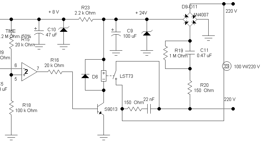

У меня выходная часть датчика движения вот такая. Срисовывал с платы, может где и ошибся.

Рисовать лень, переделывал сразу на плате. Собственно переделка заключалась в выпаивании ненужных деталей, припаивания 2х проводов для подключения блока питания. Питание занизил до 12 вольт и реле поменял на 12 вольтовое.
Фотографировать не буду, так как смысла нет - печать двухсторонняя и много дорожек проходит под деталями. И так трудно разобраться что куда идет, а по фотке вообще непонятно будет.
Для наглядности срисуй схему с платы питания с симистором. Должно получиться наподобие этого:

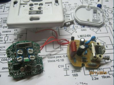

не давно нарыл у себя такой датчик, но не рабочий., займусь его ремонтом и одновременно переделкой под 3 контакта, семистор выбрасывать и ставить транс не собираюсь просто выведу третий провод, они и с такими блоками питания стабильно работают.

разрулил тему 4-х летней давности, хотя может никому и не нужно, но пускай будет.

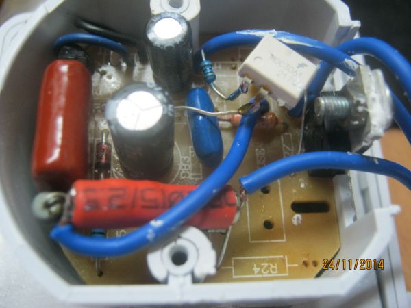

БП оставил какой был, добавил пару резисторов и оптопару MOC3061, семистор тот же, ну и пару деталей пришлось выкинуть, все сделано навесным монтажом и вместилось в тот же корпус.
IMG_1996.JPG [61.75 KiB]
IMG_1997.JPG [46.62 KiB]

Добрый день. Ваша доработка позволяет подключить светодиодную лампу?
 Заголовок сообщения: Re: Переделка датчика движения Camelion LX2000 под ЛДС
СообщениеДобавлено: Вс сен 24, 2017 12:42:05
Карма: 123
Рейтинг сообщений: 7958
Сообщений: 39197
тут зависит от лампы если ток работы лампы БОЛШЕ ТОКА УДЕРЖАНИЯ триака оно заработает
кроме того надо чтоб лампа имела ограничиваюший резистор обязателно многие пром лампы на этом СЭКОНОМИЛИ поэтому его надо добавит хотябы снаружи врезав в фазныйпровод
