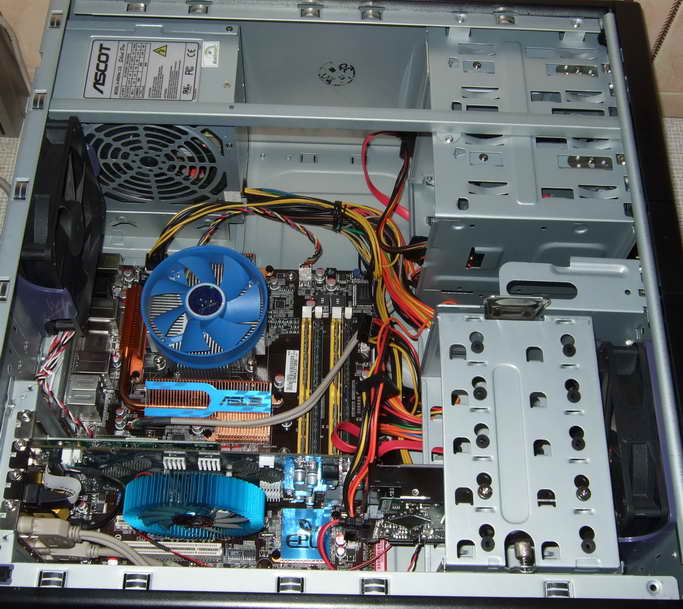

В принципе, автор прав, залог тишины - большие вентиляторы с уменьшенной скоростью вращения. У меня как раз тихий комп, почти бесшумный. При этом еще и холодный, так что я не жертвую надежностью ради тишины. В нем 5 вентиляторов, и я его не слышу. Пришел к такой конфигурации методом проб и ошибок.
1.Купил корпус с 12-мм вентиляторами. Вентиляторов два - один спереди, вдувает воздух и обдувает жесткие диски. Второй сзади, выдувает, облегчает режим блока питания. В BIOS включил для них режим "Тишина", и они стали бесшумными. С интегрированным видео корпусные вентиляторы не обязательны.
2.Блок питания простой, ASCOT 500 Вт, но они почти бесшумные на малой нагрузке. Тоже с 12-мм вентилятором.
3.Для процессорного кулера тоже включил режим "Тишина", и он стал бесшумным, раскручивается только под нагрузкой. Все остальное в BIOSе в установлено в АВТО. Напряжение питания процессора переключается очень корректно, кажется 0,8-1,2В. Что удивительно, железо почти как у автора - процессор E8500, материнка ASUS P5Q-E. Материнка как раз с японскими электролитическими конденсаторами с твердотельным диэлектриком, и радиатор чипсета хороший.
4.Видео GeForce 9600GT. Выбирал модель с мощностью потребления до 80 Вт, из соображений тишины. Купил с большим "неродным" вентилятором, чтобы еще тише.
Процессор гонится до 4,2 ГГц по шине (попробовал ради спортивного интереса), при этом его напряжение питания перестает автоматически переключаться и поднимается где-то до 1,35В.

С одной стороны, компьютер все равно рано или поздно устареет, в этом смысле перегрев не страшен, если все стабильно работает. С другой стороны, снижение надежности от увеличения температуры никто не отменял.
Кстати, я специально выбрал процессорный кулер (на фото хорошо видно), что он отлично обдувает и чипсет. Кулер небольшой, но с медной пяткой. Вот еще - я против боксовых кулеров, и вообще любых кулеров без поддерживающей пластины снизу. Они так плату деформируют, что сердце кровью обливается...
