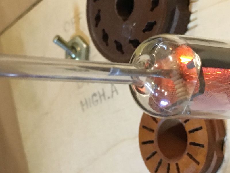

Всем котам драсти ! Есть такой коллекционный экземпляр ин-8 с мелкой скткой и длинным соском, геттер болтается внутри вертикально но лампа функционирует отлично , буду делать одноламповые часы , аля стимпанк
