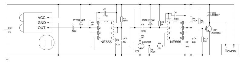

Вообще-то ситуация странная. Должно бы работать. Все ли у вас нормально с разводкой земли и питания?
Можно попробовать подтянуть выход первого таймера к питанию резистором порядка 1 ком, это частая рекомендация для таймера.

El-Eng, попробовал. не работает(( сейчас попробую собрать все с самого начала, может я где-то при сборке ошибся

пересобрал схему, особых улучшений нет(
что имеем на данный момент:
1) Схема со светодиодом в нагрузке работает как должна.
2) Схема с помпой, внутренним сопротивлением в 15 Ом, при срабатывании датчика практически моментально переходит ко второму таймеру и не запускает помпу.
3) Схема с электромоторчиком, внутренним сопротивлением в 6 Ом, при срабатывании датчика запускает первый таймер и соответственно запускает моторчик, но практически никогда не переходит ко второму таймеру.
Мне кажется, все таки есть смысл попробовать задействовать блок питания помощнее. Попробую использовать батарейки.
Ну и мне кажется что нужно более грамотно подобрать номиналы элементов.

Может, дело не во втором таймере, а в первом? Попробуйте поставить конденсатор 0.01-0.1 мкф между выводом 4 первого таймера и землей (параллельно транзистору VT1) и посмотрите, что будет.
Еще можно поменять номинал R6 со 100к на 5-10к, чтобы VT2 получше закрывался.

El-Eng, эти резисторы уже заменил на 9 ком.
Конденсатор поставил - ничего не поменялось))
Дело в том что если разорвать обратную связь у таймеров, то помпа работает)

Тогда нужно искать причину ложного срабатывания второго таймера. Можно сделать так. Отсоединить резистор R7, чтобы транзистор VT1 был всегда закрыт. Подсоединить к выходу второго таймера через резистор светодиод. В таком режиме первый таймер должен работать без сбоев, а светодиод будет показывать срабатывание второго таймера. Это даст возможность исследовать как срабатывает второй таймер (иголка или полноценное срабатывание и т.д.).
 Заголовок сообщения: Re: Подскажите схемку ключа с задержкой
СообщениеДобавлено: Чт апр 16, 2020 14:32:18
Зарегистрирован: Пт ноя 13, 2015 17:50:29
Сообщений: 56
El-Eng, у меня светодиоды для контроля стоят на выходах и первого и второго таймеров. вот что интересно.
Если разорвать обратную связь, то в момент срабатывания датчика одновременно запускаются оба таймера, но второй горит примерно на секунду дольше, хотя в обоих таймерах задающие цепочки идентичны.
Видимо дело происходит так: срабатывает датчик - запускается первый таймер - через долю секунды (почему-то) запускается второй таймер и тут же глушит первый - конец.

Очевидно, нужно искать причину срабатывания второго таймера одновременно с первым. Насколько я понимаю, такое происходит только при включении помпы.
Вот что мне еще не нравится, это 220 мкф во времязадающей цепи. Лучше поставить 22 мкф и 50 ком.

musor, Мне наоборот казалось что 555 надежна. Думаю все-таки я где-то накосячил с номиналами.

Попробую поставить компоратор между таймерами, может быть это ликвидирует ложные срабатывания?
На данный момент схема выглядит так.
Добавлено after 21 minute 56 seconds:
Пробовал вставить компаратор между каскадами, пробовал ставить его перед 4-ым пином (ресет) первого таймера - все то же самое(

musor писал(а):
таймера на 555 штука дико глюкапнутая
Да нормальная она, есть некоторые проблемы с управлением по входу CONTROL (5), но здесь это несущественно.
Нормально. Я бы добавил электролит между питанием и землей и поставил бы R6 порядка 10к вместо 100к.
Вопрос: а как эта схема смонтирована? Если на проводах, то в этом может быть проблема - схемы с бистабильными ячейками очень не любят такой монтаж. Нужна печатная плата с полигонами земли и, желательно, питания.
Можно проделать такой эксперимент: отнести подальше от схемы на длинном проводе VT2 вместе с R13 и VD3, сделав несколько витков этого провода. Запитать помпу от отдельного источника и посмотреть, как это все будет работать.

El-Eng, Схема на беспаечной макетке смонтирована. Да, я этим макеткам тоже не доверяю) Прежде чем макетку делать, хотел проверить работоспособность. Попробую эксперимент провести попозже.
Добавлено after 5 hours 57 minutes 56 seconds:
El-Eng, сделал все что Вы советовали, заменил резистор, добавил электролиты по питанию обоих источников.
Перенес транзистор с обвязкой на другую плату,соединил проводом длинным, сделал витки. Ничего не изменилось( Провод примерно 60 см.
Добавлено after 12 minutes 18 seconds:
Попробовал поменять VT1 на полевик - не помогло(

А питание было от другого источника? Можно еще попробовать поставить конденсатор в 0.1 мкф параллельно R13. В общем, идея в том, чтобы добиться минимального влияния включения помпы, со светодиодами, ведь, работает нормально.

El-Eng, да, питание от другого источника. Конденсатор ставил - не помогло))
Суть в том, что чтобы я не делал, визуально вообще нет разницы))
Добавлено after 2 minutes 23 seconds:
мне кажется ошибка какая-то тривиальная... схему уже раз 5 пересобирал в надежде ошибку найти.
Добавлено after 1 minute 55 seconds:
оно и с помпой работает, только без обратной связи между таймерами... вот тут проблемное место.
