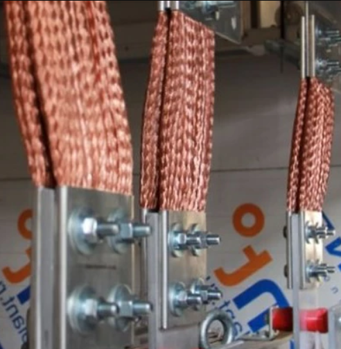

сопротивление каждой из двух петель для сушилки 2-4 Ом
Трансформатор тоже рассматривал. Если не найду другого решения, придется использовать трансформатор. Но минус - громоздкость. Придется выносить его в отдельный корпус
Если трансформатор выносить, то в вашем случае при подобных нагревателях, от трансформатора к ним нужно будет прокладывать медные шины с площадью сечения в несколько квадратных сантиметров.
Хотя можно взять такие гибкие.
11.png [548.25 KiB]
