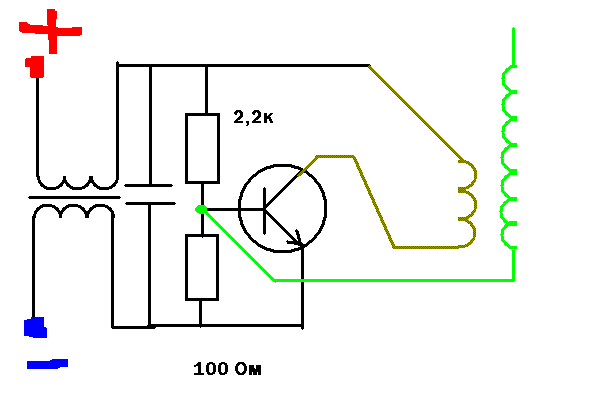

приведу для сравнения свою схему, с которой эксперементировал раньше:
(но питал от 50 вольт на транзисторе кт808А, да и катушка в 20 раз больше была..
Комментарий к файлу: схема
kacher.GIF [6.49 KiB]

под сравнение в приведённых схемах попадают только номиналы резисторов :)))
ктото верит, что качер отделяет радиантное электричесво от обычного?
я вроде ещё такового не наблюдал. но как микро-резонанс-трансформатор покатит

сейчас игрался с двумя почти одинаковыми качерами ( второго обмотка на пару см выше)
один край ЛДСки положил на одну катушку- другой на другую. Запитал от 12В 500мА блока питания. Лампа12Вт светит (где то на 60-70%яркости как показалось) ,потребляемый ток- 0,43А . далее самое интересное- беру лампу и медленно отвожу ее. Свечение лампы падает- примерно на 20% а ток резко а 4-5 раз (до 0,09-0,11А). Причем отвести оампу достаточно на какие то 1-1,5см

Brigadir писал(а):
Я так понял от высокой частоты возбуждаеться именно люминофор
Нет. Это возбуждаются пары ртути от высокого напряжения, а высокая частота нужна только для ёмкостной связи. А лампа на таком принципе - это старый баян, такие даже серийно выпускались, но только не на качере конечно были сделаны :).
То, что лампа светит от мощности менее ватта, так она и светит не больше, чем на потребляемую мощность (то есть светить то она вроде светит, но освещать ничего не будет).

himikus1996 писал(а):
Может у кого нибуть есть схема мощного качера ?
Схема качера ровно одна 8)
Мощный, достаточно высокочастотный транзистор с хорошим коэффициентом усиления (я использовал КТ805), пара резисторов и напряжение примерно 24 вольта (я на 12 включал).
Первичка 3 - 4 витка и вторичка - чем больше витков, тем лучше. Но всё равно, очень большой мощности наверное не получит.
