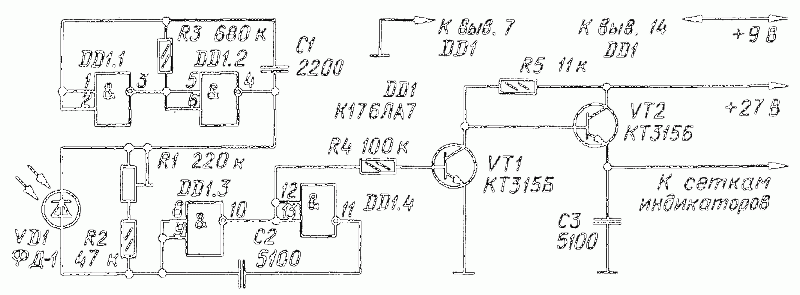

... Как уменьшить напряжение на сетках этих двух ламп?
Не напряжение надо менять, а ток. ВЛИ как и ГРИ токовые приборы. Резисторы в каждую сетку и выравнивать ими ток.

Вот это уже ближе к истине. Надо попробовать...

а это значит не истина :)? ( один из нескольких вариантов исполнения, просто как пример ШИМ управления яркостью )

AirCat, это понятно, просто я вспоминал, как делал простым способом.
