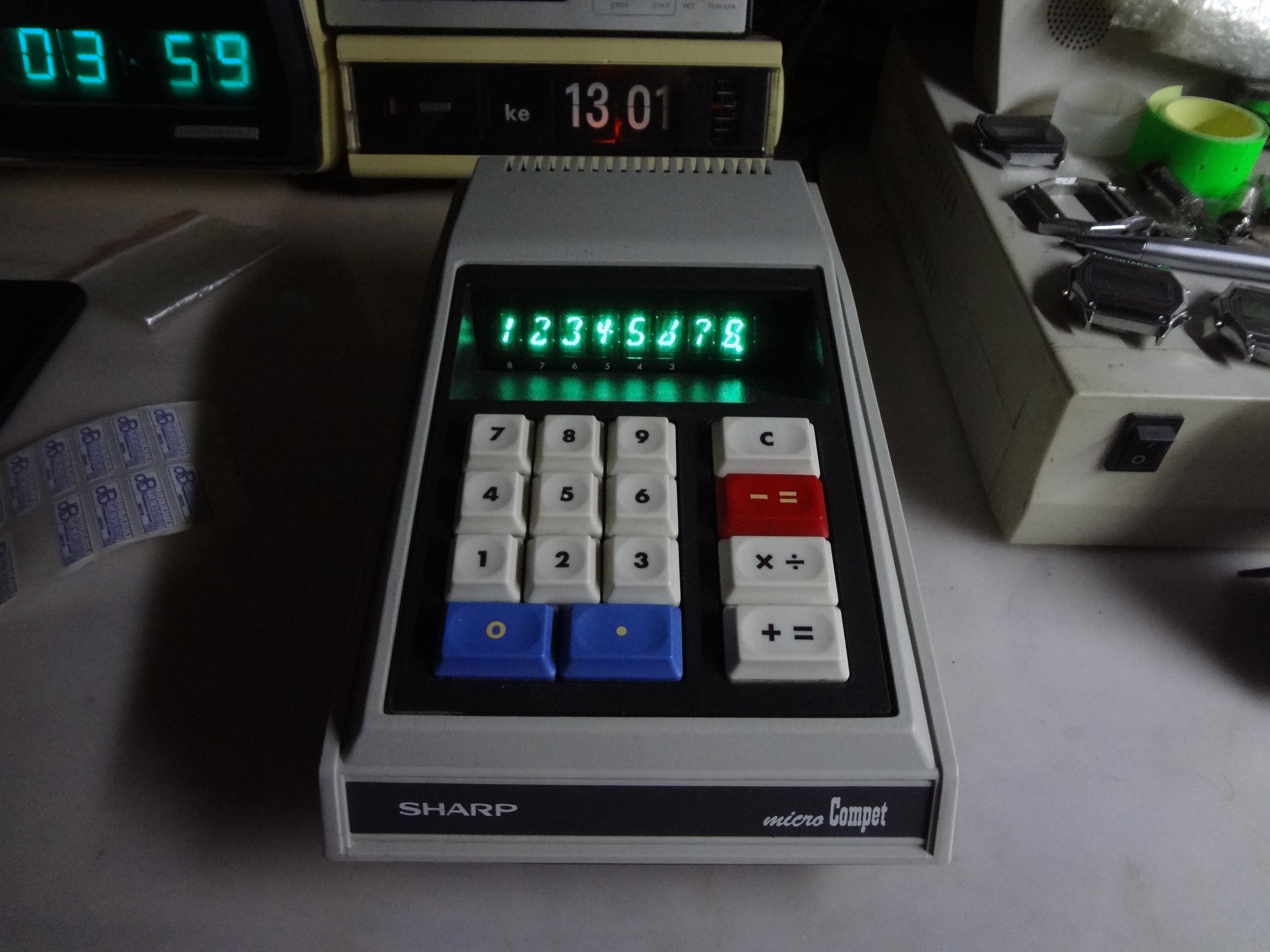

Калькулятор уже есть:
А ИВ-2 были бесхозные, решил на них часы сделать

СообщениеДобавлено: Сб мар 27, 2021 23:21:40
Карма: 16
Рейтинг сообщений: 135
Сообщений: 899
Откуда: Московская область
Калькулятор редкий, в состоянии нового, это круто! Тогда не жалко))
СообщениеДобавлено: Сб мар 27, 2021 23:32:03
Карма: 13
Рейтинг сообщений: 781
Зарегистрирован: Сб сен 08, 2012 21:12:12
Сообщений: 1034
Откуда: Зеленоград
Я его изначально брал из-за ламп, но когда эта красота ко мне приехала, я понял, что дербанить его ни в коем случае нельзя и решил оставить в первозданном виде. Единственное, пришлось докупить трансформатор на 120 вольт.
Что интересно, на нем нестандартная система вычислений, но удалось быстро привыкнуть. Теперь иногда на нем считаю 'барыши'.
