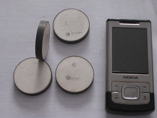

0-pezoelementyi-800sht.jpg [27.13 KiB]
Доброго времени суток всем!!! подскажите пожалуйста как закрепить или сделать резонатор для пьезоизлучателя без отверстия, типо такого как на картинке
