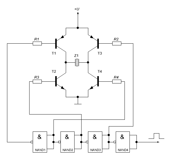

Чтобы не плодить тем, задаю вопрос тут.
В общем, я хочу сделать девайс из тех, что продаются в разнообразных магазинах. Суть следующая: вода распыляется ультразвуком в туман, который подсвечивается светодиодами. Со светодиодами все понятно, а вот насчет ультразвукового тумана есть вопросы:
1. Можно ли использовать излучатели вроде тех, что стоят в музыкальных открытках, или их мощности не хватит даже для простого распыления воды (мыть мне ничего не надо)?
2. Меня смущают схемы генераторов УЗ, что-то там все какие-то сложности. Можно ли сделать так, как показано во вложении?
Вложение обновлено.
Сигнал планирую генерировать с МК, того же, что будет управлять светодиодами, дабы не вводить лишних элементов.
3. Какая частота нужна для эффективного достижения указанной цели?
Заранее спасибо за ответы. :beer:
schb.GIF [6.41 KiB]
Последний раз редактировалось YS Вт сен 14, 2010 20:44:14, всего редактировалось 1 раз.

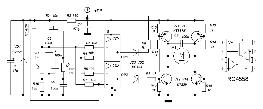

Выходной каскад лучше отсюда. Стабилитроны и то, что слева - долой, С5 туда же, вместо мотора - излучатель. Между левыми концами R8 и R9 любой инвертор, питание вольт до 30 выдержит ( на микросхемы, естественно, питание свое).
сервопривод-2..GIF [13.98 KiB]

частота для распыления - несколько мегагерц.
