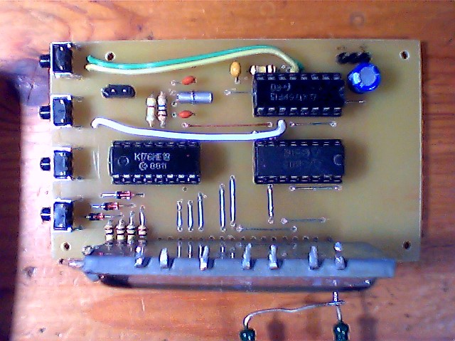

В общем, была собрана схема часов на серии К176 и индикаторах ИВ-22. Часы работают как часы, но вот один недостаток: при включении соседних приборов или той же настольной лампы (светильника) часы начинают показывать ахинею. Приходится делать сброс, так как выставить время не получается из-за сбоя, либо часы просто сбрасываются сами. Было 18:55, при включении лампы — 19:00 и так далее. Я пытался и на корпус кварца землю ставить, и к питанию микросхем добавлять конденсаторы керамические. Микросхемы новые не паяные. Но как был эффект, так он и остался.

Правильно собранная схема из исправных деталей- не должна так помехи ловить. Может, где-то контакт плохой?

Chip shop nig, поделитесь фото - на печатной плате, на корпусе.
Проблема, безусловно, в вашей реализации. В 2 метрах от меня с упомянутыми ИС + LED часы работают уже ~14 лет. Таких проблем нет.

Похоже наводки были из-за слишком длинных проводков от кнопок. Я их решил припаять прямо к плате.
Добавлено after 23 minutes 55 seconds:
Только вот другая проблема. При прикосновении к левой крайней ИВ-22 она либо мигает либо гаснет и потом неравномерно, но плавно загорается. Но это не так критично я думаю.
Добавлено after 24 minutes 8 seconds:
Кто-то сталкивался с таким эффектом?

А у вас можно поменять лампы друг с другом?
Вообще- похоже на плохой контакт в цепи накала.
Добавлено after 5 minutes 41 second:
А, ну, это запросто..
(имхо) плата таких часов должна собираться "одним целым" с минимальными размерами:

С накалом всё в порядке, а дело, наверное, в чувствительности лампы. Или как-то она влияет на ИЕ18. Если внимательно присмотреться, можно увидеть, что лампа немного мельтешит помехой. Откуда эта чувствительность появилась, даже не знаю. Жаль, на форуме видео выложить нельзя.

АлександрЛ, вечер добрый, а вот кстати я понял причину мигания ИВ-22 от прикосновения к ней. Это такая особенная лампа мне попаласть, благо в запасе есть ещё ИВ.
