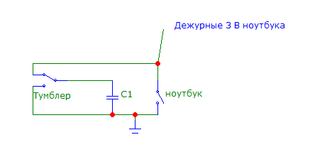

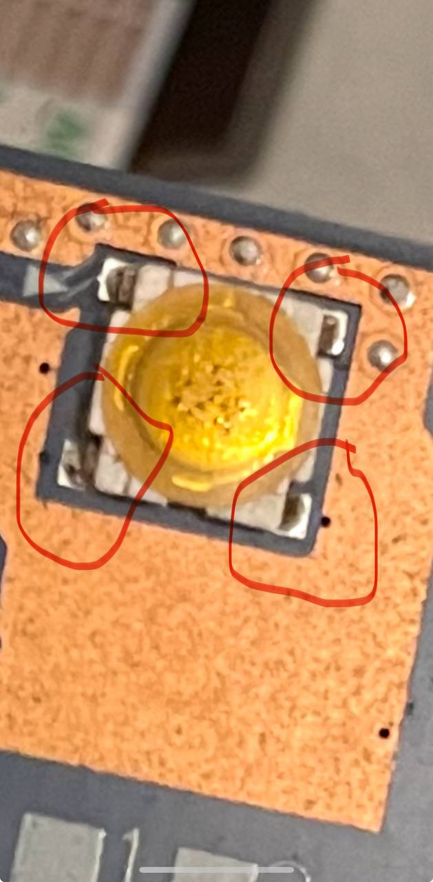

Котаны, доброго времени!
Столкнулся с такой вот интересной задачкой, казалось бы банально, но увы, додуматься пока не выходит, может тут подскажут
Есть кнопка включения ноутбука Lenovo G50-80, есть реле, и есть тумблер. Задача такова, что нужно сделать так, чтобы при включении тумблера включался ноут. Просто тумблером мы это не сделаем, т.к. это будет имитировать "зажатие" кнопки включения. По идее реле должно исправить это недоразумение. Но как и куда подключить - для меня загадка дыры
Поможете, мудрые ребята?

в схему надо добавить конденсатор...
Screenshot_1.jpg [57.67 KiB]
-переключаем тумблер в положение OFF - конденсатор заряжается.
-переключаем тумблер в положение ON - конденсатор разряжается на реле... , срабатывает реле... выдает разовый сигнал на кнопку,... конденсатор разряжается... реле выключается... и на этом затухает.

roman.com, идея хорошая, но делаем наоборот: одно положение (нейтральное) тумблера разряжает конденсатор, другое - подсоединяет его параллельно кнопке. Реле теперь не нужно, как и дополнительный источник напряжения, он на кнопке уже есть.

roman.com, звучит, на самом деле, гениально!
А какой конденсатор? И как будет выглядеть общая схема всего этого безобразия? Просто я, если честно, пока даже не допёр до подключения реле к кнопке. Есть только предположение, что нужно к портам COM и NO
В смысле осмысления бессмысленности, смысл тоже имеет определённую осмысленность

положение тумблера вниз разряжает конденсатор, вверх - подсоединяет к кнопке, замыкая её цепь на некоторое время.
Добавлено after 2 minutes 35 seconds:
Но длинные провода нежелательны, и нужна защита от ESD...
Тогда уж, вместо резистора поставить реле:
вкл-выкл.PNG [19.87 KiB]
При переключении тумблёра- конденсатор начнёт заряжаться через обмотку реле, реле сработает на время заряда конденсатора, потом отпустит.
При переводе тумблёра в противоположное положение- конденсатор будет разряжаться через обмотку реле, реле снова сработает на время разряда конденсатора.
Точно сказать время, которое реле будет замкнуто- нельзя, всё зависит от сопротивления катушки реле и его тока срабатывания, а у разных реле, эти параметры, могут различаться в разы.

Nranddek, во, это уже больше на правду похоже
Только вот не совсем ясно... на схеме земля, а куда? И разве реле не будет использоваться в случае использования конденсатора?
Мне бы схему как для... не буду говорить кого ахах
Потому что, я почему-то даже не совсем понял как подключить сам тумблер
А ещё привязался к этому реле и из-за этого, наверное, ещё больше путаюсь
Добавлено after 1 minute 18 seconds:
АлександрЛ, Пока для меня подобные схемы кажутся не совсем прозрачными, простите за тупость(

Если я правильно понял, вот по этой картинке:
то тумблер у вас вот такой:
https://www.chipdip.ru/product/asw-13d- ... -104555976
С таким алгоритмом включения, к моей схеме, он не подходит, вам нужен тумблер на переключение, вот такой, например:
https://www.chipdip.ru/product/asw-13-1 ... -502247760
https://www.chipdip.ru/product/asw-14-1 ... -778836385
Или вам обязательно нужен красный и с подсветкой?
