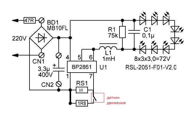

И снова про диммирование светодиодного светильника. :)) 8)
Вводные данные:
Простейший светодиодный светильник, внутри 15 LED соединенных последовательно, питаются током около 150мА через драйвер на ИМС BP2861. Ток задается резистором RS1.
Схема включения:
1765d8.jpg [34.23 KiB]
Светильник располагается в коридоре, и от него требуется работать в дежурном режиме(тусклый свет) ночью, и если кто то рядом пройдет включаться на полную мощность.
Для этого подключил сам светильник через датчик освещенности, когда становится темно - на драйвер подается напряжение. А резистор RS1 установил номиналом 10Ом(ток примерно 10мА). Светильник ночью всегда запускается в дежурном режиме.
Параллельно RS1 подключил резистор номиналом 1.8 Ом и датчик движения с реле.
Получилось так:
176d8.jpg [54.11 KiB]
Когда кто то проходит мимо, датчик движения замыкает реле и светильник включается на полную мощность.
Но хотелось бы, чтобы переходные режимы между 10% и 100% тока проходили плавно(2 секунды вполне достаточно). Если бы у BP2861 был отдельный пин под диммирование, вопросов бы не было, но его нет.
Возможно есть решение плавно изменять ток в цепочке токозадающего резистора? А может проще использовать другой драйвер с выводом DIM?
Буду рад любым идеям. Сам искал , но ничего подходящего не попалось, кроме подключения в цепочку диодов NTC, что не подходит(да и вообще некрасиво в плане схемотехники))

Ну похоже вам придется выбросить стандартную схему и паять свою на микроконтроллере с ШИМ и полевиком
