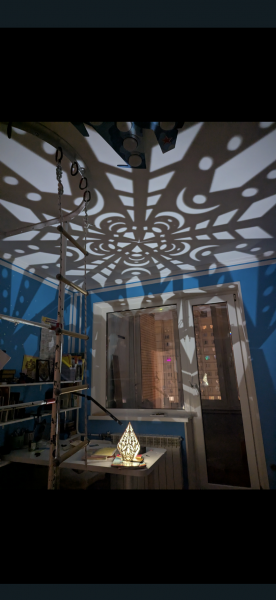

Пришла ко мне идея сделать светильник с тенями.
Главная задача, максимально четкие тени на дальние расстояния.
Такие же четкие как на представлении театра теней.
Для такого светильника я разработала плафон, поставила его на фонарик своего смартфона и получилась красота (см фото,)
Все тени четкие, все как надо))))

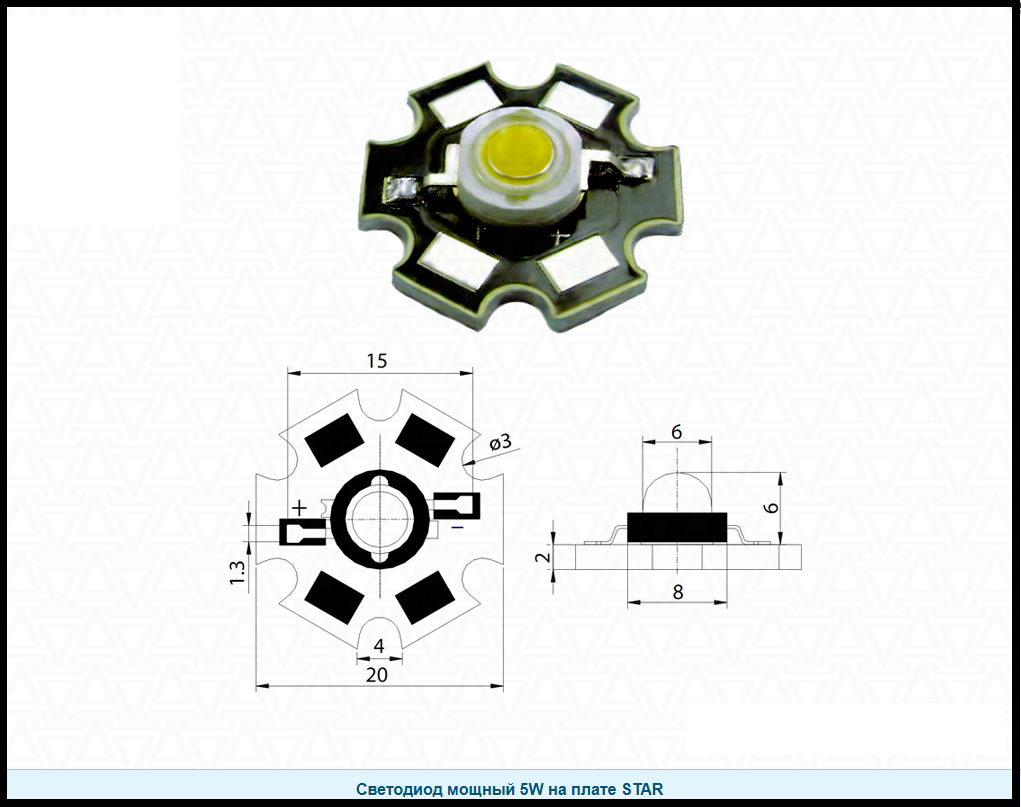

ЛЕД лампочка в автомобильную фару. Точечный источник высокой яркости.

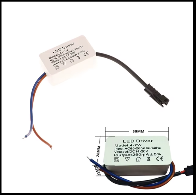

Как вариант можно, но надо думать об источнике питания.
Можно применить Вот такой вариант
