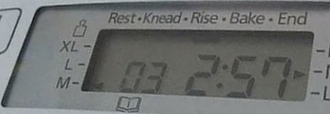

Всем привет!
Есть ЖК индикатор (к примеру, как на фото). Суть одна - не светящийся, а где чёрные сегменты загораются.
Как можно считывать загорание отдельных сегментов? скажем, на фото есть слева треугольник в положении M.
Может, существуют какие-то матрицы, которую можно наложить на индикатор и с них считать нужную инфу...

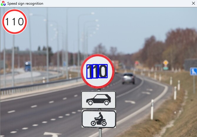

AonMaster писал(а):
В теории - да, а на практике есть примеры, где сказано как это сделать?
На практике все зависит от количества денег, которые ты готов потратить на эту затею.
Поставить мелкий комьютер с камерой - вообще не проблема. Написать софт, считывающий показания - тоже решаемая задача. Для стабильной работы нужно будет только обеспечить стабильное освещение экрана без бликов.
Почитать можно про библиотеку OpenCV, там и примеры найдутся, например распознавания дорожных знаков с ограничением скорости.
На картинке:
- на самом дорожном знаке обнаруженные цифры обведены синими прямоугольниками;
- в левом верхнем углу результат поиска в кадре знака и распознавания цифр - нарисованный знак.
recog.jpg [53.24 KiB]

Жк индикатор "к примеру как на фото" Скорее всего пульт от рлс или установки. Туземцы хотят спрятаться в окопе подальше, а с пультика управлять. Угадал?
 Заголовок сообщения: Re: Детектор сегментов для ЖК индикатора (чёрно-белого) - ка
СообщениеДобавлено: Сб мар 16, 2024 21:53:28
Карма: 67
Рейтинг сообщений: 1964
Сообщений: 12867
Это хлебопечка. Panasonic SD-2501, например
