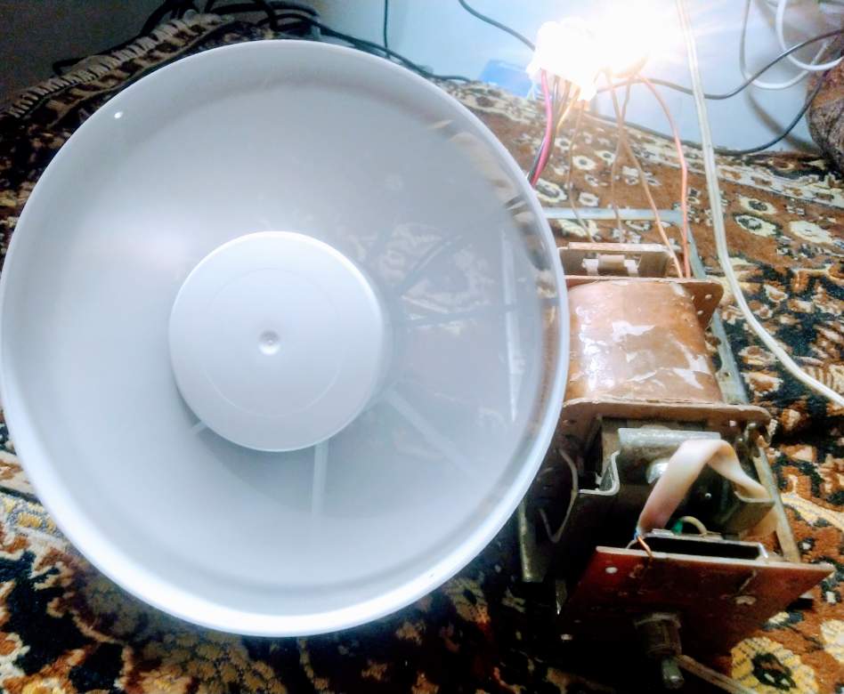

Нашел сие советское чудо в закромах - ТС-80-4. Походу от агатовского монитора. Мощность с очень большим запасом, отсюда вес и габариты. Ну, и не страшно. Почитал теорию. У обмотки есть начало и конец.
Если соединять последовательно конец и начало напряжение равно сумме напряжений, если одноименные, то вычитается. Ток не должен превышать допустимый через "самую слабую".
Одинаковые обмотки можно соединять параллельно, тогда токи суммируются, а напряжение неизменно.
Я это к тому, что два вентилятора не подключить к обмоткам на 12.5 вольта ток маловат 1.2 А. А если запараллелить обмотки, то тока хватит с лихвой, но на один вентилятор.
Там, даже номера выводов подписаны (новичкам везет).
Короче, предохранитель плюс изоляция, запараллеливаем и пробуем?
Есть лампочка накаливания на 12.6 вольта, с резьбой типа как в фонариках раньше, если ярко светит, правильно сделал.
Короче, надо еще чем-то напряжение и ток будет в будущем мерить :)) . Пока нету ничего подходящего.
Добавлено after 7 minutes 48 seconds:
Оказывается у нас инфляция по напряжению, с 2015 стало 230 вольт. Тогда у нас на выходе получится около 13 вольт.
Это не страшно для вентилятора? Вот тут бы и нормальный регулятор оборотов и пригодился. :))
В принципе отклонение меньше 10%, должно прокатить. По крайней мере попробовать.

Вроде с подключением разобрался. Оба вентилятора рабочие.
Короче, все эти танцы с лампочкой несерьезно, надо чем-то более вменяемым измерять, хотя бы с погрешностью 10 %, а лучше 5 :)) .
Сегодня поздно, а завтра покопаюсь, какие-то стрелочные индикаторы от промышленных приборов были. Может с ними сподручнее будет.
Всем откликнувшимся, спасибо.
"Первый тайм мы уже отыграли" :beer:
Добавлено after 7 minutes 43 seconds:
Если поднести к крыльчатке ладонь на расстояние см 10, впечатление что падают обороты, на глаз незаметно, а характер шума меняется. А если в магистраль фильтр воткнуть, обороты не упадут? Воздушный поток-то понятно снизится. Короче неплохо как-то частоту вращения оценивать, хотя бы стрелочным прибором, а если объём прокачиваемый, то вообще шикарно.
Но это после пародии на мультиметр, будем кумекать :))
