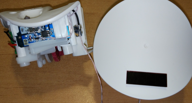

Всем доброго времени. Решил поделиться своей доработкой освежителя воздуха Airwick.
Такие освежители сейчас в продаже. Схем доработок на него не нашел, пришлось протаптывать тропинку самому.
Решил добавить датчик освещенности к этому освежителю, т.к. он расходовал баллон, даже если никого нет дома. Данная доработка не подойдет для ванных комнат с окном.

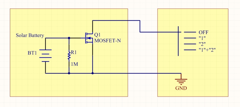

Схема должна включать освежитель в зависимости от освещенности, не потреблять ничего и быть как можно проще. Изначально планировал полностью отключать питание освежителя, но на конденсаторе внутри долго падало напряжение и контроллер не сбрасывался. Контроллер работал даже при напряжении меньше 1 вольт. Без конденсатора контроллер иногда глючил.

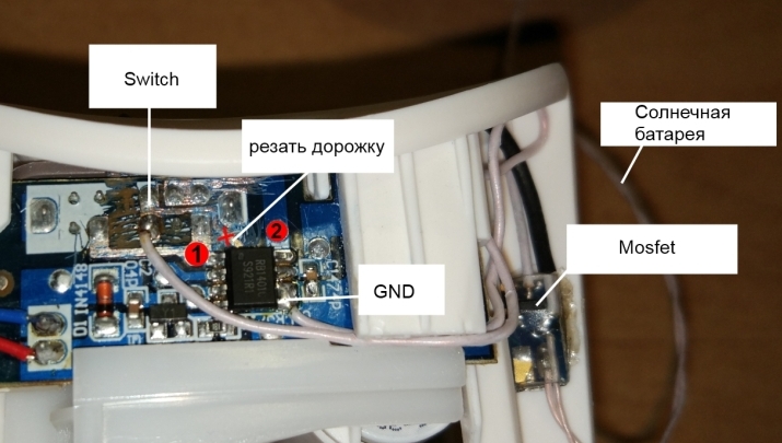

В итоге пришел к такому решению: полевой транзистор BSS138 с низким напряжением отпирания открывается под действием напряжения, генерируемого солнечной батареей от калькулятора (можно использовать последовательно соединенные фотодиоды) и подключает/отключает землю для переключателя режимов.
Для управления задержками в контроллере освежителя используется два вывода:
9 мин - 1 ножка на землю,
18 минут - 8 ножка на землю
36 минут - 1 и 8 ножки на землю
В результате, после включения света освежитель включается, через 15 секунд происходит первый пшик. Следующий пшик будет через установленный промежуток времени (9, 18 или 36 мин). Данная доработка очень простая, потребление освежителя не изменилось и составляет 10мкА. Сейчас все проходит проверку в работе. Думаю, проблем не будет.
Теперь баллона хватит о-о-очень на долго. :)))

С момента публикации поста девайс работает исправно: после включения света, через 14 секунд происходит распыление. С выключенным светом расхода не было замечено. Единственный минус - это если часто бегать в ванную, концентрация ароматизатора в воздухе увеличивается заметно :)

блин, неделю пытался повторить такое же со своим аирвиком :) сначала проблема была в солнечной батарейке, она оказалась выдает всего 0,5 вольта, коллега с работы принёс элемент от садового светильника который выдавал при ярком свете 2,5В, уже лучше но всё равно не работало, заменил мосфет на другой с более низким напряжением открытия и всё равно не работало, правда я пытался мосфет поставить в разрыв минусовой клеммы батареи, но ведь при установке батареек он пшикал, а от света нет :( дело в том что плата на фото отличается от платы установленной в моём аппарате поэтому мосфет пытался поставить в разрыв питания...
сегодня начал внимательнее смотреть на фото и на свою плату а отличия то не такие и большие, микросхема установлена боком но основные точки подключения совпадают, восстановил дорожки разрезанные ранее и порезал дорожку в том месте как на фото и он блин заработал :) вечером сгоняю за новым баллоном и буду тестить, спасибо за доработку! :)

Смысл в том, чтобы не отключать питание, а отключать переключатель от земли, тем самым имитировать ручное выключение. В таком режиме контроллер постоянно запитан, и получает сигнал "выкл". Баллона хватает на много месяцев, нет распыления во время отсутствия людей. С момента запуска полет нормальный.
Пришла идея: можно попробовать параллельно разрезу поставить фотодиод. При освещении фотодиод будет открываться и подключать переключатель к земле. (?) :?
