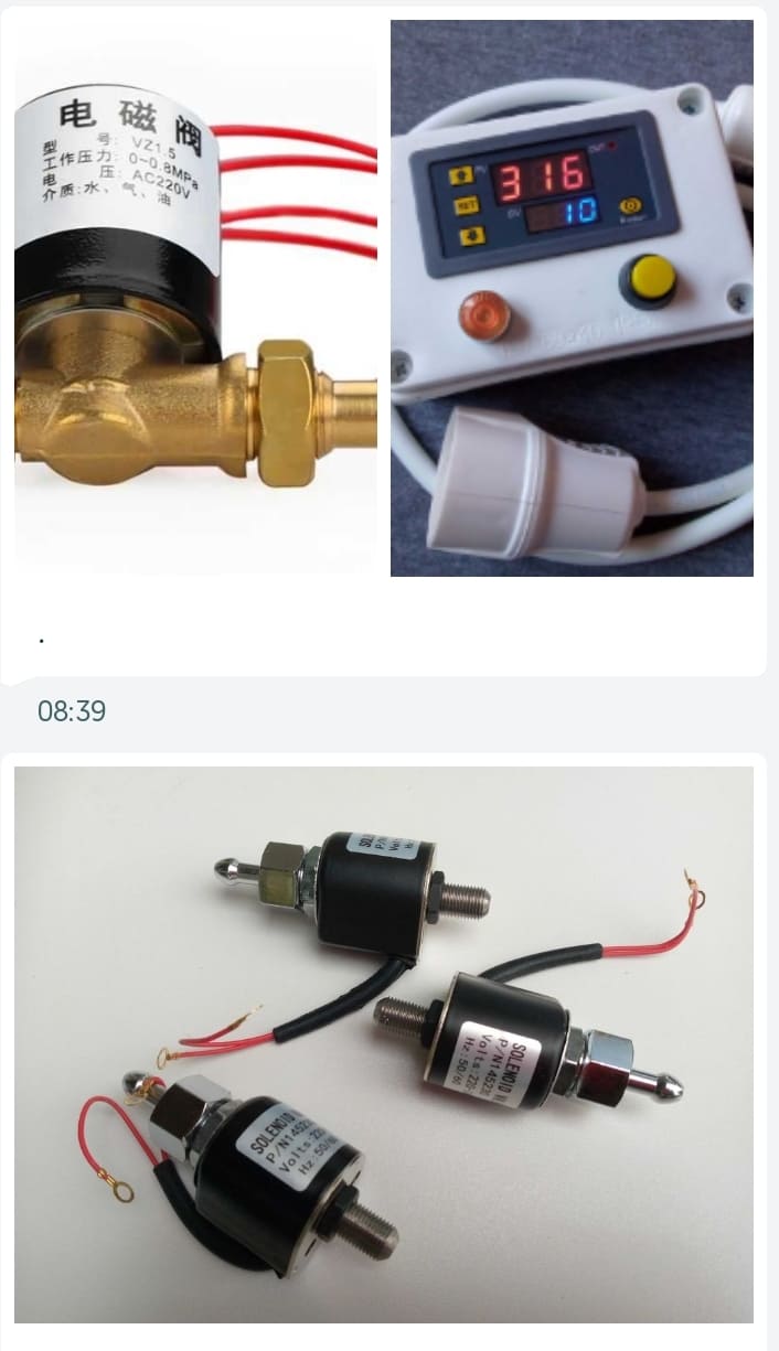

подсказали клапан и реле времени. на фото.
самотёком нельзя ибо давление будет не постоянное? налью в бочку 20 вина и 30л. давление разное и время разное.
значи надо только с насосом?
а это насос+ датчик протока + клапан + реле времени.
так?

лить самотёком из бочки.
теперь я понял ник.... не, ну нафиг. 20 литров самогона и 30 литров неизвестно чего чумичкой разольёшь, не развалишься.
