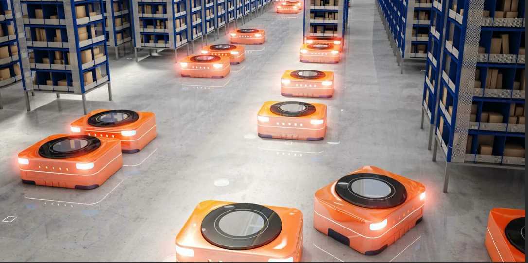

Датчик МPU 6050 - гироскоп с акселерометром.
инерциальная система навигации...
:roll:
такое ещё не делали))
говорят там большая погрешность...
на сладах прокладывают сигнальный кабель под пол... самая точная система ))
Screenshot_3.jpg [60.95 KiB]
можно добавить лидар... или на худой конец ультра звук...
Screenshot_1.jpg [57.59 KiB]
хотя все современные системы используют машинное зрение.
Screenshot_2.jpg [96.47 KiB]
последний способ самый крутой)) я бы использовал его...
