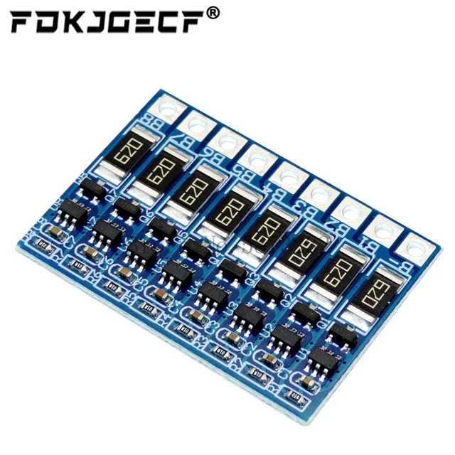

Появилась потребность в адекватных BMS, покупные BMS, конечно тоже можно приобрести,
однако они имеют ряд недостатков, самый главный, это цена.
Дешевые BMS с балансировкой очень плохо балансируют акб
Дорогие BMS дорого стоят, бывает очень дорого.

Принято решение использовать
Балансировочная плата для литий-ионных аккумуляторов 3S 4S, 5S, 6S, 7S, 8S, 21 в, 4,2 в, 18650 для балансировки
и не мучиться.
Если не будет корректно работать, поменять ключи и резисторы на более мощные.
А после уже реализовать мониторинг на ESP
