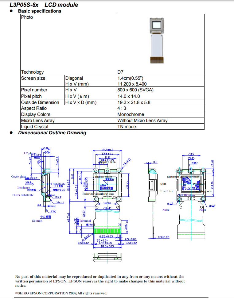

С разборки досталась пара оптических трактов от проекторов Epson.
В каждом есть светоделительный куб с тремя микро-LCD матрицами(0,55", 800*600 точек).
В теории для наголовного дисплея источник света и тоннель с дихроичными зеркалами можно заменить тремя светодиодами R/G/B - по одному на соответствующую матрицу.
Проблема в том, что не совсем понятен интерфейс управления матрицами.
На одном кубе матрицы имеют маркировку L3P05S-82G01. Даташит на них совсем уж антишпионский:
На другом кубе матрицы имеют маркировку H369LA8910102C2, по ним вообще ничего не получается найти.
Ещё удалось найти кусок документации на L3P05S-45G10, похоже ещё более старый образец - у него 30-контактный шлейф, у доставшихся мне 36-контактные.
Собственно, вопрос - какой же на самом деле интерфейс у этих матриц и как их прикрутить к чему-нибудь стандартному типа LVDS или TTL и заставить выдать изображение?
Может, кому попадалась схема проектора Epson EMP-5S или EB-S02?

Полагаю. что вся информация передается меж производителями по запросу, и разработчику проекторов достаточно совсем немного, типа "ч1ёё там? технология D7? а чипы есть? ну, дайте три" и всё. а то, что это потом будут радиолюбители использовать, не предполагается.
Можно пойти косвенным путем - находить схемы проекторов. например вот:
LC-WB200-circuit-diagram-pdf-1472498.pdf [1.59 MiB]
но я бы рискнул сделать запрос в компанию. Если она ещё жива. Иногда прокатывает
Хотя, если глянуть на схему, то как-то не особо охота :)
Да вот что-то как-то на нужную модель проектора они не ищутся.
Сервис-мануал есть, но он без принципиальных схем.
