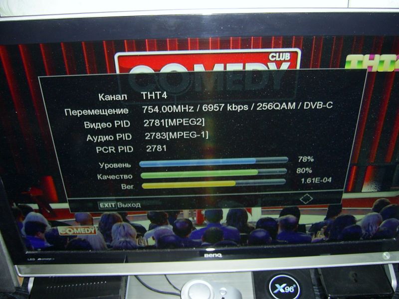

Добрый день.
Вопрос такой - есть ресивер DVB-C Lumax,
у него есть менюшка отображаюшая папраметры сигнала.
Что означает Ber ?
https://img.radiokot.ru/files/25405/med ... eauvdy.JPG

Третий параметр — BER (Bit Error Ratio), или Коэффициент битовых ошибок. Он характеризует частоту появления ошибочно восстановленных битов в демодулированном потоке данных и для стандарта DVB-C измеряется в двух точках: до декодера Рида-Соломона и после него. Поэтому фактически это два параметра, которым часто присваивают названия preBER и postBER. Параметр postBER — та величина, которую пользователю иногда предъявляют как значение счетчика ошибочных пакетов за интервал наблюдения.

Чем больше тем лучше? Или наоблрот? Не хочу гуглить

Ели есть ошибки, вообще ничего не показывает.
Ошибок быть не должно. Настраивайте антенну.
наоборот, получается. Хотя тоже странно. качеств 80%, а ошибок много. непонятно. Может, они суммируются за какое-то время?, тогда да, какие-то мощные сплошные потери испортят статистику

Понял, спасибо за развернутый ответ.
Эксперементально установил следующее :
канал с отличным качеством, квадратики отсутствуют совсем-
Ber = 1,3E-7
канал с плохим качеством, часто проскакивают квадратики -
Ber = 2,2E-4
Таким образом чем меньше Ber, тем лучше сигнал.
