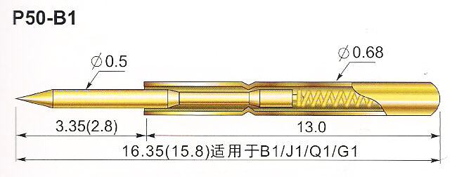

В качестве щупов, возможно, лучше использовать Pogo Pin P50-B1 с соответствующим гнездом.

Пого-пины толстые, (есть у меня много и разных), хотел делать с ними, но с пружинной проволокой выходит компактнее, можно разместить щупы на мелких микросхемах. С пого такой номер не пройдет...

arelav писал(а):
Для изготовления щупов я купил пружинную проволоку из нержавеющей стали. Конкретно в моем случае будет использована проволока диаметром 0,7мм.
У Pogo Pin P50-B1 внешний диаметр 0,68 мм.

Вот вчера и шел по этому пути, но после решил делать на стальке... и проще и удобнее
Ведь это пружинная сталь, и она как раз и выполняет такую же функцию как и пого пин. Да и крепить пого-пин это утолщение, которое будет мешать рядом стоящему зонду...

Pogo Pin - это не противопоставление Вашему варианту с проволокой, это просто один из вариантов щупа.
Возможно, кому-то будет удобнее вместо леса стоек с проводами сделать специализированный зонд на несколько щупов с нужным шагом.
