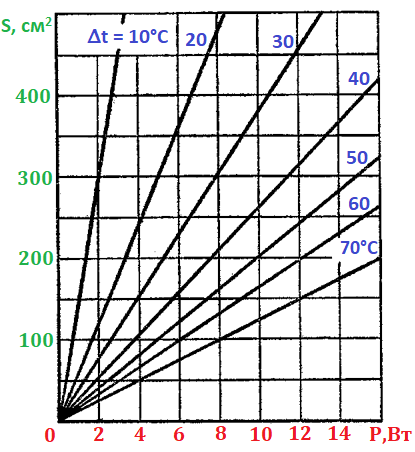

https://elektrolife.ru/teoriya/radiator ... -raschety/
1502094392_6.png [18.21 KiB]
 Заголовок сообщения: Re: Радиатор из проволоки
СообщениеДобавлено: Пт янв 20, 2023 09:35:30
Карма: 123
Рейтинг сообщений: 7958
Сообщений: 39197
к сожаению таблично графиковые расчеты годны для типовых радиатороф с вертикално расположеной поверхностью охлаждени при естественой конфвекци если радиатор обдувать или накрыть корпусом без щелей все будет силно иначе ....там по болшому щету толка моделирование на натуралной модели дасть достоверный резултат
