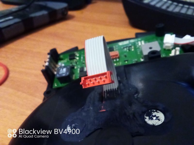

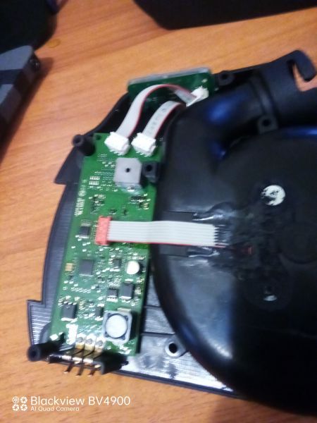

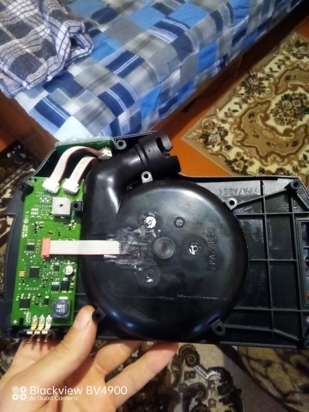

Здравсвуйте . Сразу прошу прощения за то что возможно ошибся разделом - не нашел куда приткнуть свою тему так как мое устройсво и вопрос - очень своеобразный но связаный именно с электроникой . Итак - имеется турбоблок - так называемая подача воздуха под сварочную маску . Суть такая - вентилятор втягивает воздух через фильтр и подает под сварочную маску тем самым защищая сварщика от вредного дыма . Так вот - конкретно мое устройтсво подает воздух в двух запраграмированных значениях- 170 и 210 литров в минуту . Причем логика работы такова - при засорении фильтра - плата мгновенно повышает скорость вентилятора чтобы поддерживать первый или второй режим подачи - 170 или 210 . Для меня даже 170 литров - многовато - дует на лицо слишком сильно и хотелось бы понизить плавной регулировкой (крутилкой через потенциометр шим регулятора ). Также в плате управления есть звуковой сигнал засорения фильтра и разряда батареи а также индикация батареи . Но мне это не важно - главное понизить подачу воздуха менее 170 литров в минуту а в идеале - плавно регулировать ее . Но проблема в том что вентилятор имеет аж 8 проводов - один из которых обозначен красным цветом - скорее всего это + , остальные провода - серые и где минус и провод упревления шим - неизвестно так как сам вентилятор герметично и неразборно закрыт в корпусе улитки .
Теперь вопросы:
1. Как можно уменьшить подачу воздуха в данном случае если вентилятор имеет -8 проводов ?
2. Как узнать как найти из этих 8 проводов минус и управляющий шим чтобы подсоединить обычный шим регулятор вместо того что стот штатно?
3. Можно ли штатную плату как то вмешаться чтобы добавить плавную регулировку (хотя скорее всего это маловероятно - там микропроцессорное управление ).
Сразу прошу прощения за то что написал возможно не в том разделе - в электронике - деревянный чайник . Прилагаю фото самого турбоблока и внутренней платы управления где также изображен 8 пиновый вентилятор .

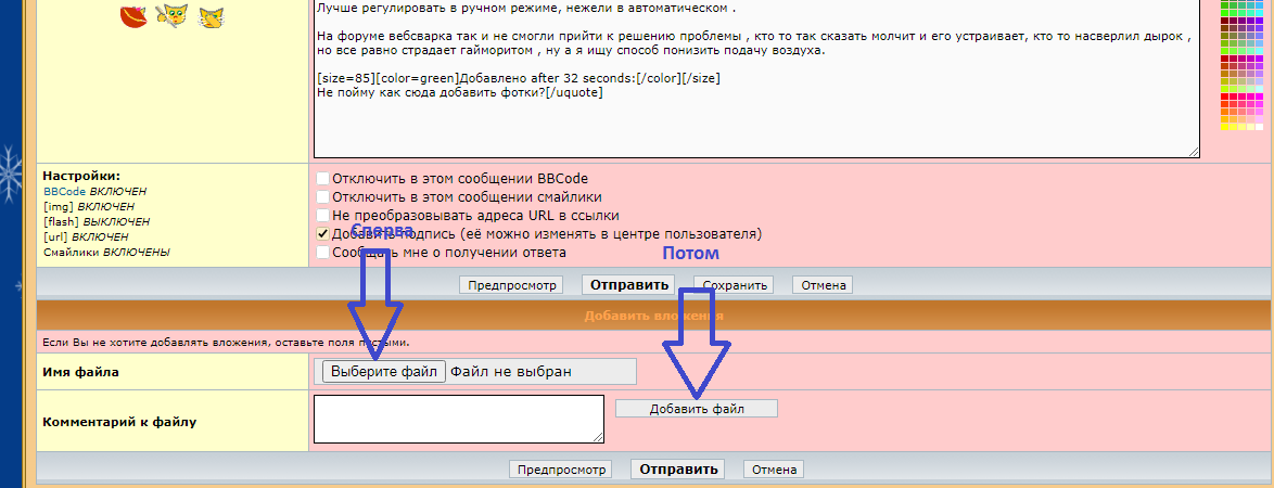

Не пойму как сюда добавить фотки?
3.png [40.94 KiB]
И тут можно почитать... viewtopic.php?f=19&t=131285

Серая коробка с отверстием похожа на мап-сенсор. Попробовать подуть или создать разрежение у нее на входе. Ну и просто померить что куда подается при включении. Найти где меняется напряжение.

Наверняка есть датчик облротов. Нужно смотреть осциллографом импульсы. Потом думать как обмануть

Похоже на BLDC. :roll: А если так, то малой кровью ничего не получится, а уж с ШИМ тем более... :(
P.S Что за МС над разъёмом в MSOP-14?

это безколлекторный 3хфазный мотр, (распространены на электровело, квадрокоптерах, приходят в шурики) частота вращения которого определяется управляющей микросхемой
но 8 проводов даже для него много (там обычно 3 провода)
8 проводов может быть для блдц с синхронизацией... (такие моторы обычно в сдромах диск раскручивают) там как-раз около 8 проводов...

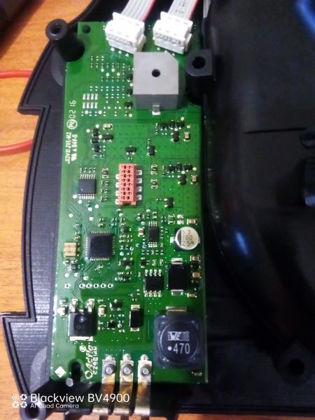

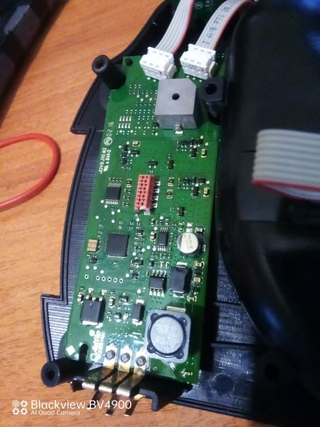

Квадратный процессор что находиться от 8 пинового разьема вентилятора ниже и левее называется Atmel MEGA 164A Тайвань
Микруха что прям спереди 8 пинового разьема HS11 HF61413 TXD15
Серая кубическая коробочка сверху на ней написано STDB05LF 16 A и обозначен + а темная коробочка возле клем аккумулятора там ничего не написано кроме того что видно сверху .470
Лучше чёткое фото.
