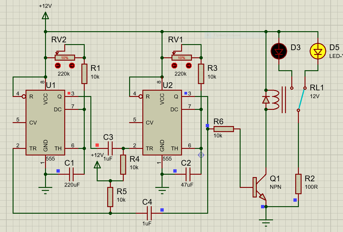

Вечер добрый, господа электронщики. Нужна помощь или хотя бы наводка в правильном направлении. Для одной поделки понадобился циклический таймер с возможностью регулировки включения электромагнитного солиноидного клапана с помощью 2х переменных резисторов от 0.5 до 10с и времени задержки от 1 до 60с. Кто что может посоветовать? Спасибо!

Может вначале (чтоб не предполагать и не разгадывать ребусы) научиться правильно ставить вопрос по задаче?
А правильно это - сколько надо держать вкл. клапан и сколько по времени пауза между включениями.
А так - всего два таймера последовательно. Первый пауза, второй - собственно время вкл. клапана.
Окончание работы первого есть запуск второго и окончание работы второго есть запуск первого.
Реализация на чём угодно, спектр широк: от транзисторов, цифровых Мс и до МК

Включенным клапан нужно держать от 0.5 до 10 секунд, пауза между включениями от 1 до 60 секунд. Меня интересует возможно ли собрать циклический таймер именно с возможностью регулировки переменными резисторами, в коробочке с ручками регулировки, времени открытия клапана и задержки между открытиями , желательно без надобности программирования ардуинок, на транзисторах бы подошло, может быть есть ссылка на подобную самоделку?

3. использовать таймеры на NE555
:roll:
Файл в протеусе:
циклический таймер.zip [17.67 KiB]
:dont_know:
RV1 регулирует паузу, RV2 регулирует длительность импульса, номиналы RV1 и RV2 нужно подбирать для получкения нужной максимальной длительности, R3 и R4 подбираются для получения минимальной длительности импульса или паузы.

Как мне подсказал BOB51с одним таймером, получится, но 60 секунд паузы потребует довольно большого конденсатора задержки, и 0,5 секунд импульса- аж ТРИ ома резистора разряда конденсатора.. Что, в общем-то, неприемлемо..
Вот схема на двух таймерах:
файл протеуса, на "поиграться":
циклический таймер2x555.zip [17.84 KiB]
Номиналы подобраны, во всяком случае, так считает пртеус.
RV2- длительность паузы (от 1 до 57 секунд), RV1 длительность импульса- от 0,5 до 11 секунд (ну, уж так получилось при использовании стандартных номиналов)
И да, к пятому выводу микросхем нужно припаять конденсаторы 0,01~0,1 мкФ "на землю"..
