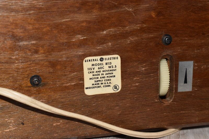

Приветствую!
Давно мечтал о перекидных часах, но китайские поделки совсем не нравятся. Самые интересные модели за самую хорошую цену родом из США.
Вот недавно я за недорого прикупил такой вот симпатичный девайс:
Но потом понял, что хочу девайс с радио, и думаю о покупке вот такого:
Американские часы работают на 120В и частоте 60Гц, точность которой критически важна. Поэтому встал вопрос об их переделке на 230В 50Гц. Предлагаю обсудить этот вопрос в данной теме, а то информация в интернете разрознена.
Поиск возможных решений позволил найти следующие варианты:
1) Создание конвертера 220В 50Гц -> 120В 60Гц. Плюс в том, что больше ничего не надо менять и можно одновременно запитывать радио.
2) Замена двигателя часов на шаговый двигатель. Плюс в возможности использования стандартных компонентов (ардуина, драйвер, двигатель).
Создание конвертера описано в этой статье на пикабу:
https://pikabu.ru/story/priuchaem_ameri ... 8#comments
Здесь у меня возникает вопрос к точности. Она в статье не описана. Выдаваемая частота не стабильна и программно корректируется микроконтроллером. Хотелось бы повышенной точности, стабилизированной кварцем. А то можно провозиться, а потом окажется, что точость не очень. Будет обидно.
Вот в этой статье на drive2 описана замена моторчика на шаговый двигатель 24BYJ48, управляемой ардуиной.
https://www.drive2.com/b/2261316/
Как мне кажется на первый взгляд, то вполне можно задать вращение моторчика на 1 об/мин с высокой точнростью. Плюс здесь ещё можно использовать готовые компоненты, не надо собирать плату. Минусом является то, что надо вмешиватсья в конструкцию часов, механически их дорабатывать, добавлять несколько плат в конструкцию (блок питания, драйвер, ардуина). Плюс надо будет думать о дополнительном питании для радио.
Технические решения должны удовлетворять следующим требованиям:
1) Точность (кому нужны неточные часы)
2) Сравнительная простота реализации
3) Экономичность (Не хочется, чтобы электрическая мощность часов превышала заявленные 3Вт)
Кто что думает? Какой вариант лучше?

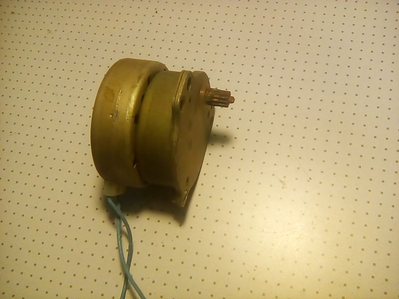

А моторы там все, если без редуктора , имеют 450 об /мин при 60 гц. Так уж они устроены. Называются синхронно- редукторные. Редукция электрическим способом, за счёт особенностей устройства. В нашей сети будет 375 об/ мин.
Количество оборотов на выходе за счёт разных редукторов.
У часов 1 об/мин при 60 гц. У наших ДСМ-2 от самописцев - 2 об/ мин при 50 гц. Ещё такие моторы широко распространены в микроволновках для вращения тарелки.Причём они на 50 гц дают 5/6 об/мин , а на 60 гц 1 об/ мин.

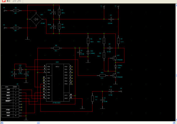

Схема в архиве из этого сообщения. https://www.radiokot.ru/forum/viewtopic ... 5#p3894575
Программно формируется противофазный шим 512 точек/период, поступающий через драйвер на мотор.

А мотор он на 10 вольт так в часах и был или перематывали?
В принципе не сложно. На всех таких моторах одна круглая катушка. Лет 40 назад перемотал ДСМ-2 на 12 вольт, не помню зачем. А в середине 90-х мотор от микроволновки, который на 220в.Не было тогда ещё к ним запчастей. Вот там провод был 0,04 мм. Потребовало сильно большой аккуратности

... А мотор он на 10 вольт так в часах и был или перематывали?
Мотор 10V 60Hz, оригинальный. В часах RC6030 стоял трансформатор, который сгорел.

Не пробовал, но полагаю затея не прокатит , от слова совсем.
Это не шаговый двигатель, а настоящий СИНХРОННЫЙ. Хотя и маленький и на вид несерьёзный. Требует синуса, также как допустим двигатель холодильника
