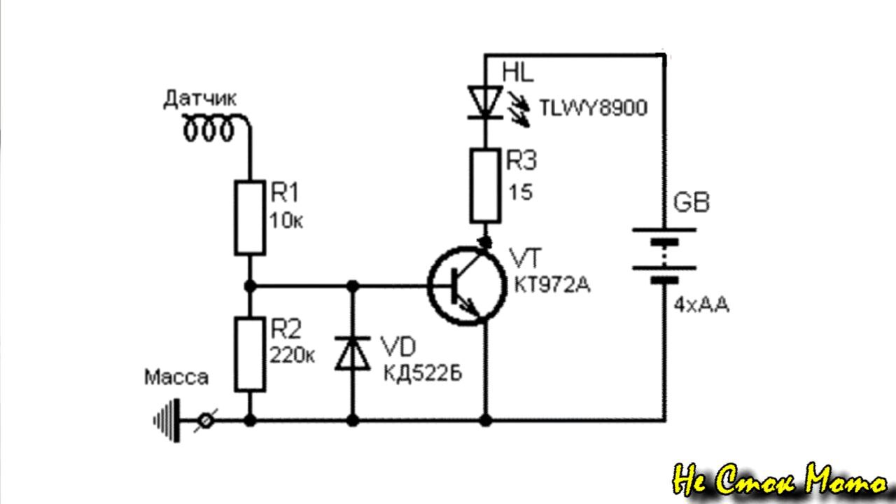

Скажите пожалуйста что нужно покупать на схеме?
Человек сделал так
""""Я собрал на кт972а по второй схеме. Запитывал от акб авто. А вместо фонарика просто яркий белый светодиод. Ну и саму метку белым коректором на шкиве пометил этого было достаточно чтобы увидеть, правда ночью но все же"'''

1. Для этой схемы ничего покупать не нужно: это не стробоскоп а полная херня.
Стробоскоп - это очень короткие импульсы света, чтобы метка за время импульса не успела повернуться на значимый угол. При этом, чем короче импульсы, тем ярче должен быть источник света, иначе ничего не увидишь. В приведенной схеме нет ни формирователя коротких импульсов, ни мощного источника света.
2. Хорошо бы знать, какой сигнал приходит с датчика.

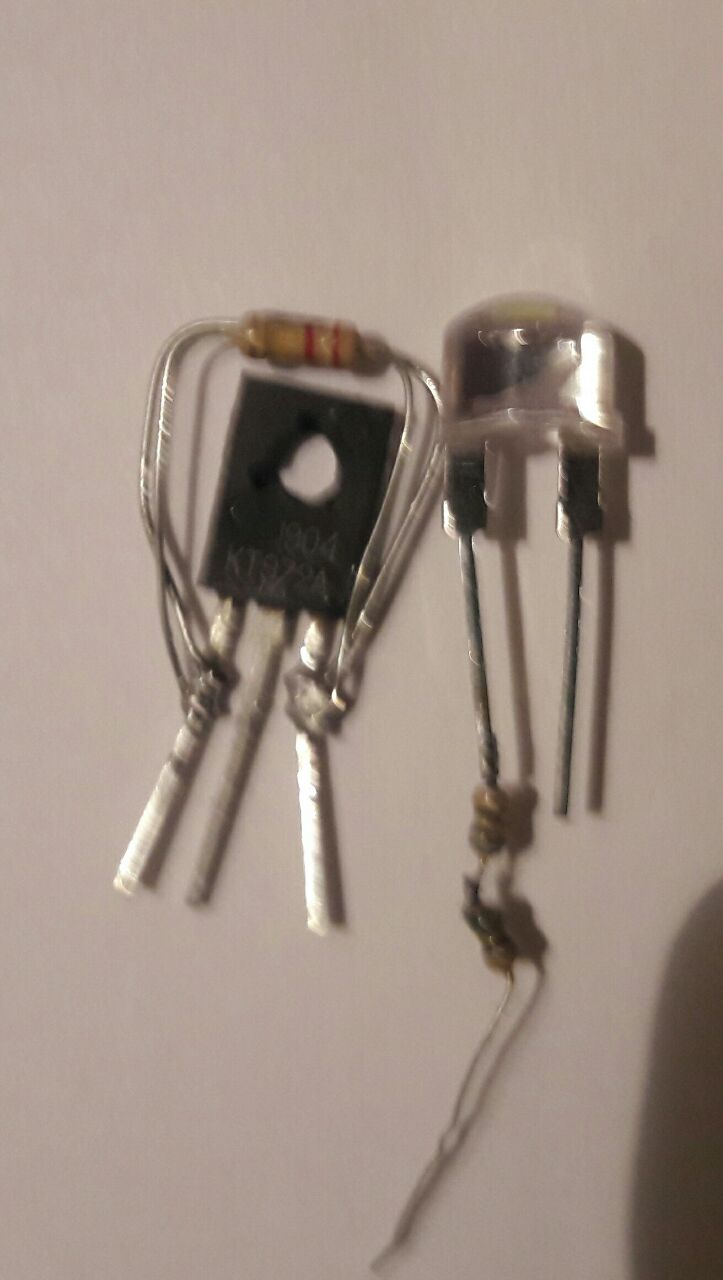

Я пытался эти детали добавить в корзину в интернет магазине. Но у меня вместо резистор R1 10К
"""Резисторная сборка: X: 100кОм: Кол-во резисторов:4: THT: 0,125Вт"""
Надо или не надо. Как ее крепить я не понимаю.
Пришлите пожалйуста схему рабочего страба на стветодиоде. я куплю яркий.
И помогите пожалуйста собрать запчасти к нему.

Такая схема стоит у меня на скуте как индикатор наличия искры. На большее она не годна. Сейчас поздно, завтра поищу схему стробоскопа, который работает должным образом. Но он гораздо посложнее, на NE555.

Вот вариант попроще и подешевле:
Вместо 155АГ можно использовать NE555. Схема чуть меняется.
Светодиоды на один мощный тоже можно заменить. Сопротивление для него нужно порядка 20 Ом.
На контакт прерывателя подключать необязательно. Можно на высоковольтный провод поверх него провод намотать или прищепку с пластиной сделать.

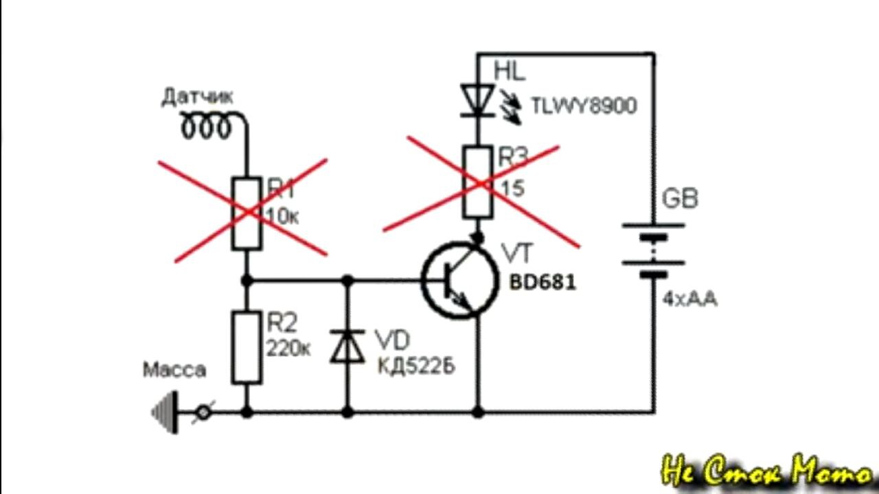

R6 замени на 10К +22К переменное
Из второй схемы переключатель режима тахометра можно выкинуть.
Выходной каскад подключения светодиода берешь из первой схемы.
